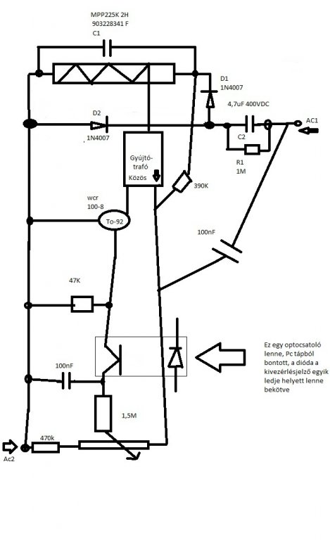

Ne haragudj de nem tudom hol a + és - mert nincs egyenirányitás sehol. Mértem feszültséget a villanócsőn, pirossal jelöltem. Az egyik közt 220v a másik közt 0 váltó van.

Ha a villanócső két kivezetésén, ami az anód és a katód, mérsz 230V váltót, akkor ott bizony az egyenirányítás és a pufferelés igen csak halott! Első sorban ezeket kéne ellenőrizned! Akár a villanócső nélkül.

A glmmhez van egy tranyó aminek nehéz kiolvasni a számát, de lehet hogy meghalt? A másik vége az AC-ba megy, a harmadik, meg a gyújtótrafóhoz

(#) Szabi1 válasza Szabi1 hozzászólására (») Jan 28, 2012 /
Még készülőben van a stroboszkóp kapcsolás felvázolása, de megosztom azt ami már kész van.
Azt hiszem készen van. A tranyóról nemsokmindent tudtam leolvasni,de szerintem nem ott a baj.

Szerintem 100nf el lehet gond, Az egyik Ac2 be megy, másik meg glimmhez, lehet hogy a glimm nem jó.

Én nem igazából értem miért szívatják az embereket ezzel a glimmel!! Tenni kell bele egy DIAC-ot a glim helyére...
Egyébként az a tranyó valószínűleg egy tirisztor

Tirisztoros vagy triakos fázishasítós fényerőszabályzókban találsz, ha nem akkor egy zénerből meg 1 tirisztorból csinálsz.

Lehet h több zéner fog kelleni; úgy kellene összeválogatni hogy olyan 50 voltot adjon. A zener(sor) anódját és a tirisztos anódját összekötöd, ez megy a 100 voltos részhez. A zéner katódja megy a tiri. gate-jére , A tiri katódja pedig az glimm 1es lába helyére.
Tirisztornak jó szinte bármilyen. párszáz volt és párszáz mA-t tudjon.

Nekem a kapcsolásban egy TIC 126M-es tirisztor van alapból.

A glimm és a diac is úgy működik, hogy egy bizonyos feszültségig nem vezet. De ha eléri ezt a küszöbfeszültséget hirtelen vezetővé válik, a (glimm eközben világít is), ez az állapot mindaddig fennmarad, míg a feszültség nem csökken a küszöb feszültségnél jóval alacsonyabb feszültségre.

Energia takarékos fénycső DB-3as diak szokott benne lenni. AZ oda megfelel

Én most elkezdtem kisérletezni a kisütő kondi
teljesítményével és lassan szerintem összejön.
Túl kicsi volt az áram ,hogy a tirisztor kapcsoljon.
A 15nF-od kicseréltem 27nF-ra.Remélem jó lesz

Megelőztél. Nekem az egyik strobimba a csőre 10µF ment, a kisütő az 100nF volt.
(#) Szabi1 hozzászólása Jan 30, 2012 /
Szeretnék valamit kérdezni, glimm helyett nem rakhatok egy optocsatolót, amit egy vu-meter vezérelni, hogy zeneritmusra menjen, arra gondoltam, hogy utolsó,vagy utolsóelőtti ledjére kötni.
