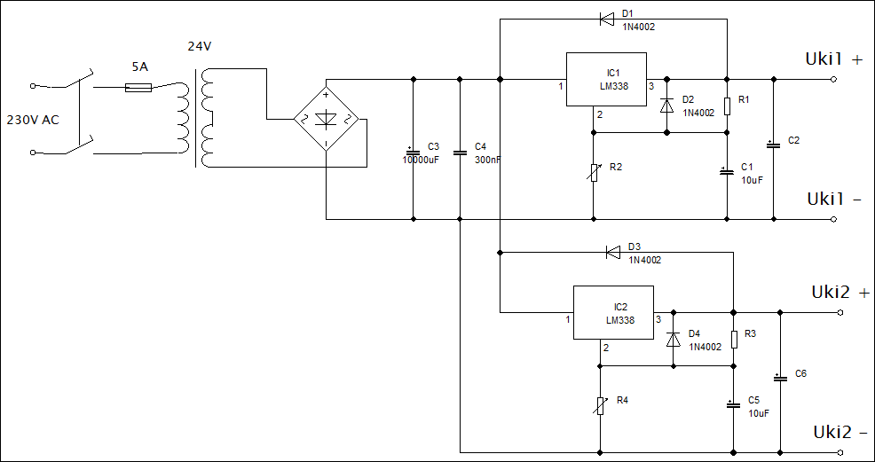

Szeretnék építeni egy olyan tápegységet, mellyel 1,5V-tól 28,8V-os stabil feszültségeket tudok előállítani. Kinéztem egy IC-t LM338T-t ezzel előállíthatnám egy poti segítségével a szükséges értékeket. Most csinálok ilyet először, ezért szeretném kérdezni, hogy milyen trafót válasszak hozzá, hogy a 230V AC-ból csináljon nekem 30 V DC-t. Úgy gondoltam, hogy két csatornás lenne, tehát 2 ilyen IC-t tennék bele. Ha tud 2x2A-t az elég is lenne nekem.

(#) subi válasza LAC001 hozzászólására (») Feb 1, 2012 /
Szia! Javaslom minimum AC 24 V-ot tudjon a trafó. Ezt egyenirányítva, pufferelve kapsz 33,6V egyenfeszültséget. A trafó szerintem minimum 120W -os legyen.

Egyenirányításhoz milyen paraméterű alkatrészeket használjak?
Nos, javaslom a 10A/400V teljesítményű graetz használatát. Ettől lényegesen nem kellene eltérni lefelé.
(#) LAC001 válasza subi hozzászólására (») Feb 1, 2012 /
Akkor a 10A/600V-os bőven megteszi. Mekkora kondikat szoktatok belerakni? Bocsi a sok kérdésért, de mint mondottam most csinálok ilyet először. Hűtésről gondolom nem árt gondoskodni. A diódahíd szokott melegedni? Hűtőbordát mekkorát érdemes az IC-kre tenni?
Az itt közölt kapcsolásokban a bemeneten általában 1 db. 10000µF -s kondi van, én is így építettem. De érdemes mellé párhuzamosan egy kb 100 -330 nF -s kondit is tenni. Hűtés? Nos, ha becsatolod a kapcsolási rajzot, lehet, többet tudok mondani, bár én nem építettem még azzal az IC -vel, amivel te szeretnél. Viszont esetleg mások tudnak tanácsot adni.
Valahogy így gondoltam.
Nos, ez egy szimpla, datasheet szerinti kapcsolás. Az IC egyébként 5A tud rövid időre 7A -t, és hővédelemmel ellátott /datasheet/. A te 2A terhelésed nem lesz neki nagy feladat. Valószínűleg nehezen lehet megsütni! Azért egy kis hűtés kell neki, pl. a ház oldala. És egy kis hűtőborda azért nem árt....
(#) Alkotó válasza subi hozzászólására (») Feb 1, 2012 /
Én nem néztem meg az adatlapot, mégis belekotyognék két témában.
1. A hűtés "kicsisége" hibás megközelítés, mert nem arról van szó, hogy ha 5A helyett csak 2A-rel akarod terhelni, akkor az tutira alul van méretezve. A stabilizátorodat a Az (Uki-Ube)*Iki fogja nagyjából melegíteni. Az AC24V-ból lesz durván DC33. Ha pl. a kimeneten beállítasz 5V-ot, és 2A-rel terheled, akkor (33-5)x2=56W-ot kell elfűtened. Ez bőven elég ahhoz, hogy nagyon meleg legyen a tokozásod.
2. A kapcsolásod két olyan tápot eredményez, amiket nem köthetsz sorba. Ez általában nagy baj, mert nem lehet szimmetrikus feszültséget igénylő áramköröket próbálgatni róla. Külön tekercs+egyenirányító+puffer kellene mindkét stabilizátornak, hogy azok kimenetei szabadon összekötözgethetők legyenek egymással.
(#) Ghoost válasza LAC001 hozzászólására (») Feb 1, 2012 /

(#) LAC001 hozzászólása Feb 1, 2012 /
Tehát akkor, ha pl az egyikkel beállítok 5V-ot egy PIC-nek, a másikkal meg 12 V-ot, amit a PIC kapcsol egy ledszalagra tranzisztorokon keresztül akkor ebből lehet valami gubanc?
Amit ALKOTO fórumtársunk leírt, az természetesen helytálló. Érdemes figyelembe venni. Egyébként szerintem semmi gubanc nem lehet abból, ahogy leírtál egy elvi használatot. De, kíváncsi vagyok, más hogyan látja.
Arrol volt szo, hogy SORBA nem kotheted!
Ha a 2 tapot parhuzamosan kapcsolod,
tehat vagy a "+" vagy a "-" pontjait közösited abbol szerintem ahogy leirtad nem lehet gond.
