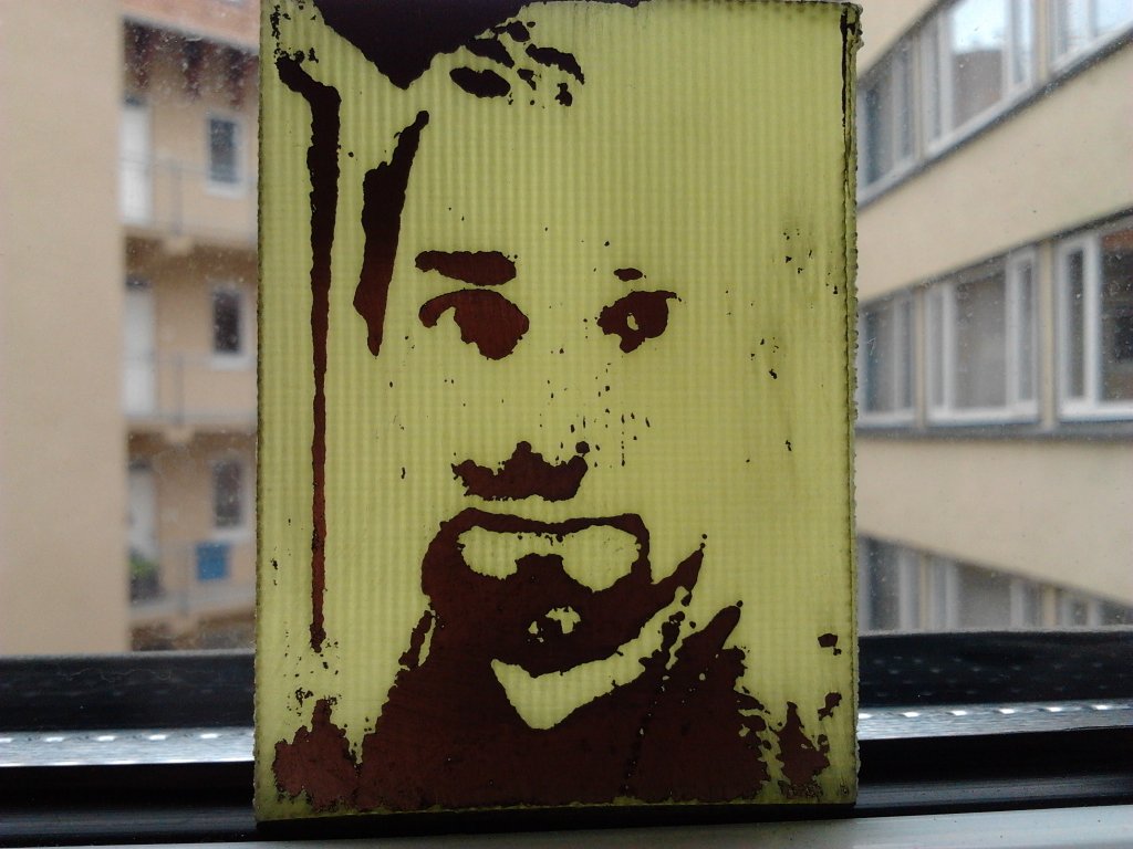

Ez ebben a pillanatban jutott eszembe:
Sztatika! Pl matrica hátuljára kellene nyomtatni lézerrel a nyáktervet. Azért arra mert abba tuti hogy egyáltalán nem tud beleolvadni. Vagy lehet sima írógéppapírra is, csak akkor el kell vágni a lézernyomtató fűtőhengerének vezetékét hogy ne olvassza rá a port.
Az így kinyomtatott rajzolatot óvatosan letesszük az asztalra és ráhelyezünk egy lapos valamit amit a ráhelyezés után sztatikusan feltöltünk. Így magához vonzza a festékport! Igaz a papírt is, de ettől az apróságról most egy pillanatra felejtkezzünk el. Utána alá tesszük a nyákot és lekapcsoljuk a nagyfeszültséget ami a sztatikus vonzást okozta. Reményeim szerint a festékpor ott maradna a nyákon és mehetne a sütőbe.
Vélemény?

(#) Szebence hozzászólása Feb 7, 2012 /
Felhívták a figyelmem, hogy mi folyik ebben a topicban... Visszaolvastam egy pár oldalt...
Amit az elmúlt 4 oldalon próbáltok meg kiszedni tikitiki-ből, az egy sima vasalós módszer. Fényes felületre, lézeres nyomtatóval nyomtatva, majd melegítéssel áttudjuk vinni a nyákra. (vasalással pl)
Bármilyen matrica jó hozzá. A ragacsos részét kidobod, arra kell nyomtatni és arra az oldalára, amiről lehúzod a ragacsos lapot. És ennyi lényegében az egész.

(#) Szebence válasza Attila86 hozzászólására (») Feb 7, 2012 /
Szerintem közben vagy átmegy rajta vasalóval (ami a videón nem látszik), vagy a nyák van előre felmelegítve és a tuner por átragad mint a vasalásos megoldásnál.

Milyen ragacs... Semmi köze nincs a ragacshoz. Az csak parasztvakítás, hogy akkor húzza szét, stb. Ha fogsz egy matricát és lehúzod, a ragacsos lapot kidobod, és amit általában kidob az ember arra nyomtatsz, az egyátalán nem marad ragacsos. Itt is ez történt, csak visszarakta a hordozó rétegre a ragacsos oldalt és úgy kezdődik a videó, hogy eltávolítja a ragacsos részt és már csak a fényes marad és azt teszi a nyákra.

1:19 után van egy váltás, max. ott történhet varázslat, a többi folyamatos.
Tegyük hozzá, ha nem teszi közé a hordozó anyagát, vagy ha közzéteszi és kiderül, hogy azzal sem megy mert ott 1:19-nél ráégette a rajzolatot és utána folytatta a videót, akkor végleges bant adnék neki.
