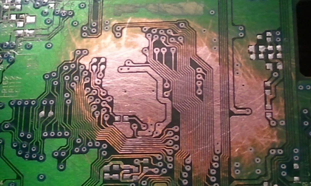

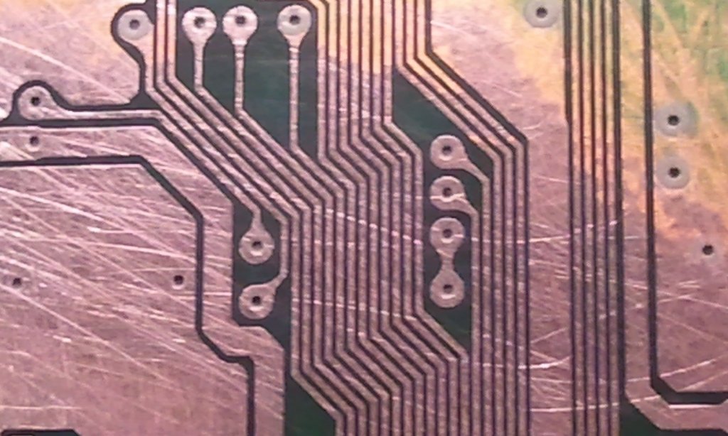

Kommentár nélkül Lötstop kampec .Nem kívánok magyarázkodni minden látszik , és ez sem trükk felvétel. http://www.youtube.com/watch?v=hd5eSiOmuKs&feature=youtu.be

Az én festékes lötstoppomat csak és kizárólag mechanikailag lehetett levakarni. Ez valami gyenge helyettesítő lehetett. Örülj neki.
Azt nem értem, hogy miért szedném le úgy egy nyákról a festéket, ahogy a videón volt??? Ennek semmi értelme. Ha valahol megrepedt, vagy valami, akkor ott lokálisan le kell kaparni, és ennyi.

Örülök , de ez csak úgy kipattant az agyamból , és egyébként gyári , ha jól emlékszem cd író elektronika volt valamikor.De egyébként kösz a dicséretet.És hát talán egy perc sem kellene , és így le lehet szedni az egészről.
Mondjuk ha le kellene másolni , de lehet sok dolog miatt is , csak mint volt korábban egy fórumtárs , hogy , és miként lehetne leszedni a lötstopot , hát le lehet.De egyébként abban igazad van , hogy nyilván én sem szedném le csak ott ahol kell .
Azért egy beültetett nyákról, amin smd is van bőven, biztos nem fogok fémdörzsivel nekiállni súrolni a nyákot. Inkább csiszolópapírral helyileg lecsiszolom, vagy késsel lekaparom.
Nyilván a helyzet adja , hogy abban a szituációban mi a legmegfelelőbb, de erre a mondjuk legyen egy törött nyák amin sok smd van , de van annyi hely , hogy lehet csiszolni , vagy dörzsizni ,akkor a törött rész mentén párhuzamosan Leukoplast tapasztanék , mert az elég strapa bíró.És csiszolás , vagy dörzsizés után kapok , egy tiszta párhuzamos felületet a törés két oldala mentén.Ami után szépen lehet kivitelezni a javítást.
