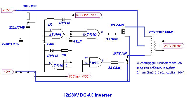

(#) MACIKAM33 hozzászólása Feb 10, 2012 /
Erre gondoltam (csak vázlat)

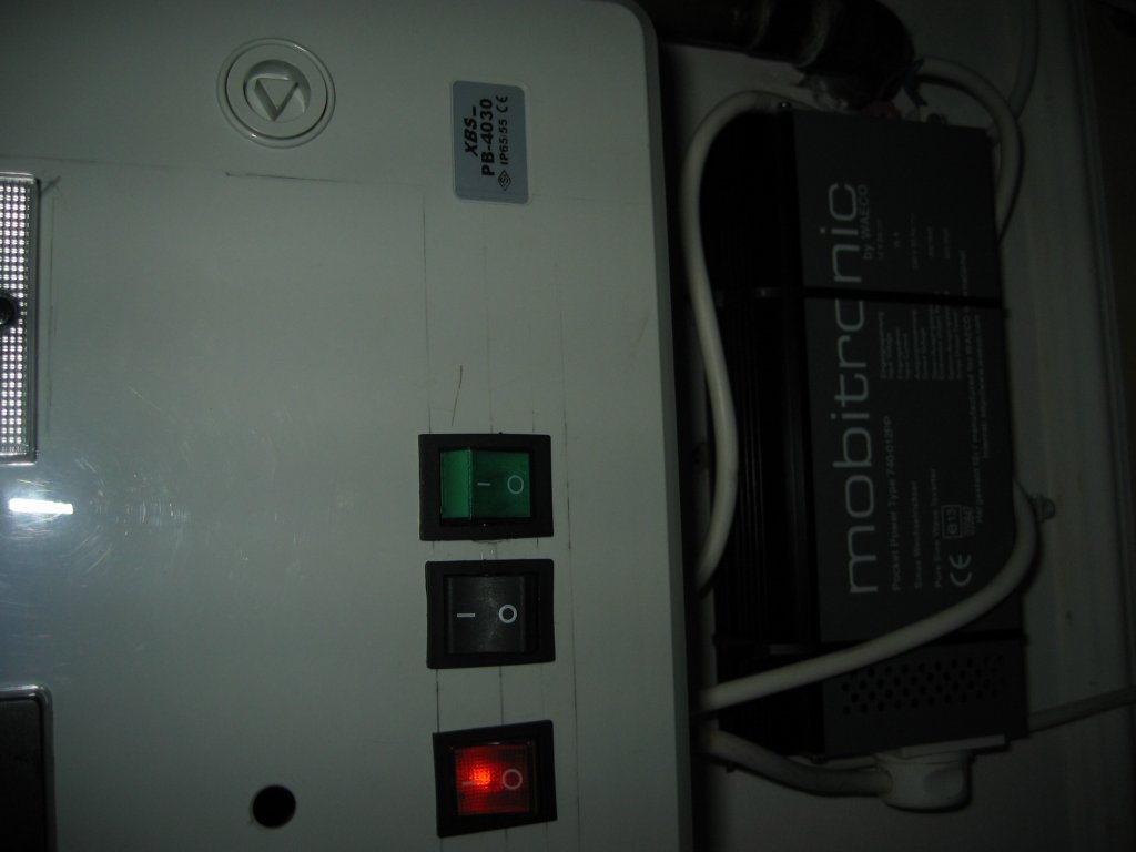

Szia! én egyszer meg csináltam 2 relével, de az kevésnek bizonyult, agyon is vertem az invertert addig jó amig inverterről megy a dolog , de amint visszajön a hálózatiáram, a relé nemvált olyan gyorsan és máris kapot egy kis feszültséget az inverter, az egyik fet el is szállt benne. Ujra tervezetm az egész áramkört, a fényképen egy 1/2 kész modul van. A késleltetést egy 12v relé kapcsolja előtte 2db 4700uf kondi van párhuzamosan kapcsolva. Az ups ek szerinetm azért nem tutik,1: nem mindegyik szinuszos. 2 az akku kapacitása kicsi. Nekem a komplett fűtésvezérlés 2db digitális termosztát 1 db kerigetőszivatyú és az inverter 4 A vesz fel a az akksiból egy 55Ah akksival kb 5órát tudom működtetni.

Szia! És az inverter módositott szinuszos, vagy valós szinuszos? a 24v 1 előnye van az akksik sorosan vannak kötve, tovább birja nagyobb a igy a kapacitása. Nekem volt egy olcó módositott szinuszos eredeti kinai 12v 400w os azzal is müködött, de zajos volt a motor, meg a módositott szinuszhullám nem tesz jót a motornak, ezért vettem egy valós szinuszos invertert, kb 50 euróért használtan. Waeco mobitronic egész jó cuccokat csinálnak, sőt van olya termékük is amit lakókocsikhoz gyártanak kapcsolóüzemű inverterük is van.

Szia! Szerintem ez sima trapéz inverter, elsőre jónak tünik. A relés kapcsolás nem bonyolult dolog, amelyik relé húzott állapotban van az az áramkör nyitott. Nyákra csak azért csináltam meg, mert kisebb helyet foglal , kevesebb vezeték kell hozzá. Az 1 relé kapcsolja az invereter felé a az egyenáramot nekem 12 v ot. a második relé szintén 230v ac az kondenzátorok felé kapcsolja a dc 12v-ot 2db kondi van párhuzamosan kapcsolva /4700uf 2db/ ez huzza meg a 3. dc 12v - os relét és ez adja a késleltetést . A 4 . relét az inverter húzza meg és elengedés után a hálózati áramot a 3 dik relé felé engedi, ami késleltetve zár. A 4 relé a 230va hálózati áramot zárja az inverter felé, az ac kimenő oldal az közös. Tömören ennyi. Bár ezek a relék max 8A tudnak kapcsolni, nagyobb dolgokhoz a kontaktor jó...
