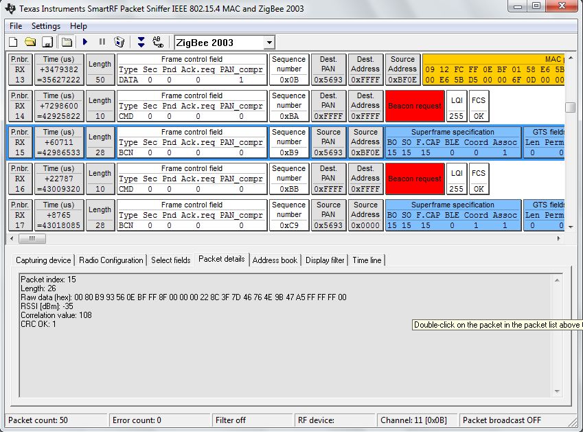

Kapásból kérdéssel is kezdeném, próbálkozott-e már valaki két eltérő ZigBee STACK -et egy PAN alá összehozni. Én most épp az EmberZNet (Ember) és Z-Stack (Ti) összelövésén próbálkozom, egyelőre kevés sikerrel. A problémám, ami fel is vet pár kérdést, hogy a ZED (Z-Stack) nem bír felcsatlakozni a COO -ra (EmberZNet). Amit látok Packet Sniffer, hogy a ZED szépen kiküldi a a Beacon request, a COO szépen látja, és kiküld rá egy beacont. Na, de a ZED mintha nem venné észre, ismételten csak beacon kéréseket küldözget. Ahogy néztem, a beacon üzenet még nem tartalmaz profile ID-t se CLUSTER infókat, így pl, ha ez nincs is még beállítva, rácsatlakozhatna a PAN -ra. Itt már érdekes is lehet egy kérdés, vajon miket kell beállítani. Csatolok képet is a sniffről, a beacon kérés jól látszik, a COO beacon válasza pedig lent látható a Packet Details -ablakban... Tehát örülnék tippeknek, miért nem tud felcsatlakozni a ZED, megjegyzem a két gyártó, Ember és Texas szerint is a protokoll stack-jeik egymással kompatibilisek, tehát elvileg menni kellene... Ha valaki ismer olyan ingyenes dokumentumot, amiben pl. a beacon frame teljes (minden egye bit ) leírása megtalálható, vagy tud egy könyvet, aminek a címét beírná, az nagyon jó lenne azoknak is, akik ezzel később foglalkoznak majd. Egyébként a ZigBee.org -on fent kellene lenni, mert nyílt "szabvány", de sajnos nem találtam meg amit kerestem. Ez a topic lehetne ZigBee bitről bitre is, én nagyon szívesen megosztom másokkal a téren a tudásom (sajnos még csak 1 hete foglalkozom vele) és várom más tőlem nagyobb szakértők írását is.

Ez nagyon jól hangzik.... Köszi előre is.. Nem próbáltál még XBee koordinátorhoz nem XBee végpontot csatlakoztatni? Épp most olvastam Texas Instruments egyik doksijában (Z-Stack Users Guide), hogy gyakorlatilag felcsatlakozáskor a végpont a bejövő beacon-ok RSSI értéke alapján kiválasztja a legmegfelelőbbet, majd annak a PAN-nak a broadcast címére küldi a kapcsolódási kérelmet...
Kicsit tovább léptem, ugyan még nem állt össze a kép teljesen, de annyit ki tudtam deríteni, hogy EmberZNet ZigBee Pro sactk-et használ. (Z-Stack is támogatja) Ezt az elkapott bacon üzenetből sikerült kinyernem, ennek értelmezésére a következő könyv volt segítségemre:

Azonos STACK használata mellett nekem is működik, nem is az a probléma, hanem az eltérő STACK okoz nekem fejtörést.ű, ami papíron teljesen kompatibilis. Ha egyik EmberZNet -es bardomból csinálok ZED- et akkor gond nélkül felmegy EmberZnet-es COO -ra. Beacon megérkezése után szépen küldi COO felé a csatlakozási kérelmet. (FFD-ZED és FFD-FFD is remekül megy) Viszont ahogy írtam feljebb is, a Z-Stack -es eszköz(ZED), mintha nem foglalkozna a beaconnal... Snifferen is jól látszik, a beacon kérés is ZigBee szabványos és a beacon válasz is teljesen rendben van. Ennek ellenére a ZED mégsem küld Associaton request csomagot.. No, ez uitt a gond

Na, közben elég sok mindent sikerült megoldanom. Alap probléma, hogy rosszul közelítettem meg az egész ZigBee hálózatot..
Az ok nagyon egyszerű, EmberZNet es eszköz (pl.: Telgegesis ETRX..) olcsó (~10-15$ @ 1000pcs), ezért ez jó indulás lehet. A másik oldal meg idő közben adódott, a szenzor-gyártó cég ezt használja.. Átolvastam a ZigBee specification, ZegBee Cluster Library és ZigBee Home Automation doksit, ami ZigBee.org ról letölthető, na meg persze a könyvet amit korábban is írtam. Így már könnyebben mozgok. Egyébként első alap problémámra a megoldást a gyártó árulta el, kicsit bugos volt a párosítási algoritmosuk, de javítani fogják. Mindenesetre kaptam megoldást tőlük, azzal már ment az összepárosítás. Innentől meg, mivel HA profil adott egyelőre, csak a Cluster leírásokat kell olvasgatni, abból ki lehet nyerni, hogy mire képes az eszköz... Most ott tartok, hogy egy hálózatot már rendesen össze tudtam lőni, eltérő végpont STACK-ek, persze mind HA profile- al megy.. A csomagokat már bit-szinten ismerem, elég sokat szívtam miattuk. Végül is nem egy nagyon összetett protokoll.. Azt tekintve, hogy a nulláról indultam, szerintem elég gyorsan lehet vele boldogulni.. / persze még nem ismerem a teljes rendszert, de igyekszem minél többet tanulni/
