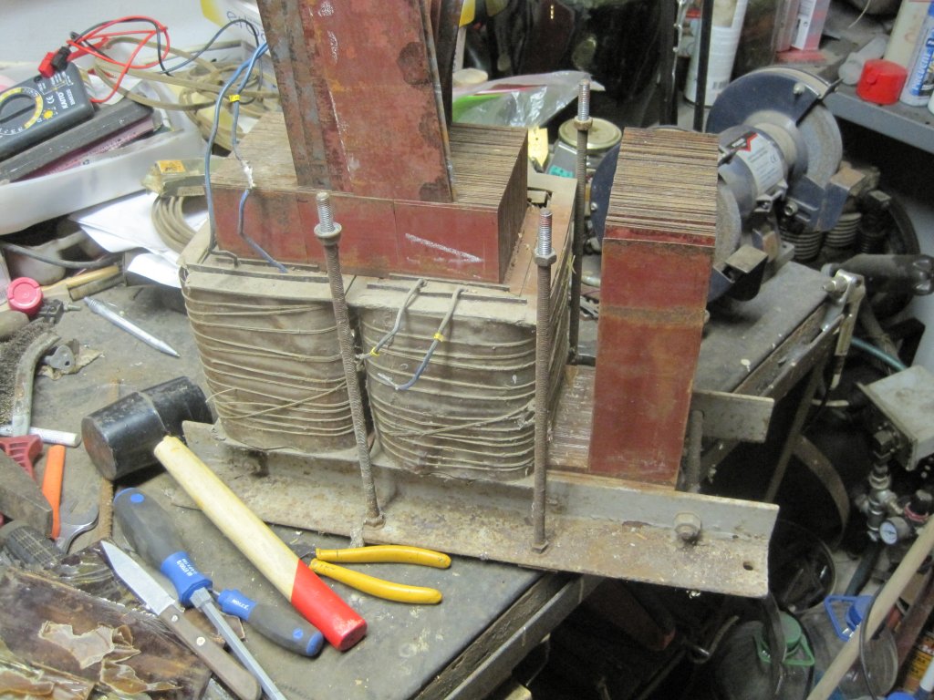

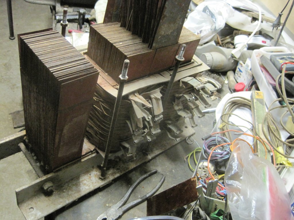

Idő közben nekiestem a trafónak. Mint mondtam az egyik tekercs szakadt volt, Íme.... Levettem a tekercset, kipattintottam a belsejét. Arra gondoltam 1-1 menetet visszacsévélek, kitakarítom az olvadéktól, szépen összeforrasztom, lelakkozom, szigetelem és visszapakolom. Nem akarok újratekercseléssel mókázni, a lakkozást sértetlennek látom, csak biztosan megsérült a vezeték, és nagy áramnál elcsattant.
Vélemény?
(#) granpa válasza orifab hozzászólására (») Jan 28, 2012 /
Remélem nem értél rá a hétvégén! Ennek annyi! Ezt újra kell tekercselni, ott 400V van! Szerencsédre ez egy biztonsági trafó, kivehető a primer tekercs(nem kell lebontani a szekundert). Új cséve, újratekerés, JÓ SZIGETELÉS, lakkozás(rezisztán, epoxi, stb. 2 komponenses!). Arra ügyelj, beleférjen a helyére(a szekunderbe). Helyet nyerhetsz, ha textilbakelitből csinálod az új csévét(üvegszálas nyáklap, fólia lehúzva). Ha kevesebb lesz a menet, 1-2 menetet leszedsz a többiről. :yes:
(#) orifab válasza granpa hozzászólására (») Jan 28, 2012 /
Az igazság az, hogy mókáztam vele... visszatekertem pár menetet, kivágtam azt a részt ami esetleg sérülgetett, kb 8 menetet távolítottam el. (összesen úgy saccolom200-220 menet lehet rajta). Utána szépen megforrasztottam kb 2 cm hosszan, bandázsszalaggal alatta felette szépen betakartam, és volt itthon lakom jól beitattam.
Nagy baj ha pár menettel kevesebb van rajta mint a többin?
Próbáltam kivenni a belső tekercset, de bele volt gyantázva úgy hogy szinte meg se moccant. Átfutott a fejemen hogy kiszedem az összes vezetéketa belsejéből, de nem olcsó lehet újratekerni.
Mostmár úgy gondolom hogy pár percre vagyok attól hogy kész legyen, csak a vaslemezeket kell visszarakni. Úgy gondolom nem vesztek vele semmit ha összerakom és kipróbálom.
Lesz egy kis aszimetria a fázisok között, azon a fázison nagyobb fesz. lesz a sec.en! Okozhat gondot az egyenirányításnál! A csillagpont eltolódik, kiegyenlítő áramok fogják melegíteni a trafót. Barkács megoldás; kívül rátekersz annyit amennyit elvettél belül, méred a szimmetriát a sec.eken. Szigetelést mérj!
