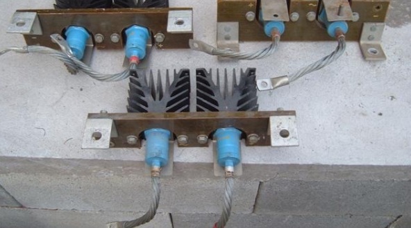

Újabb diódákat találtam (2-2 db): D161-300 és B200-10 . Sajnos ezekről sem találtam semmit. Valaki tud segíteni? Esetleg ha valaki tud 1000-környékén nagyáramú diódát megosztaná velem?

(#) granpa válasza orifab hozzászólására (») Jan 22, 2012 /
Harmadiknak nyugodtan beteheted ///-ba a 63A-osokat, 250-esek mellé, vagy 1 DS161-est. Vagy 2 DS161 mellé a 250-est. Ha 12V-os az önindítód ne adj neki 24-et! Csak a Trabant 6V-osa bírta a 12V-ot.

Szia! Sokkal rondább dolgok is vannak a hálózatban, nálam pl. évek óta két fázisomban 380-400V van, a 3.-ban 410-450!!, az egyenetlen terhelés-kiosztásuk miatt: tojnak rá! A félhullámú (3diódás) tökéletesen megfelel indítózni. "Erbé"nek abban igaza van, jobb a 6diódás, de annyira nem számít ez esetben. Tegyél fel képet a B200-10 diódádról(méreteiről) mert szokás (orosz pl., de van AEG is nekem) elől A, hátul V, akkor megoldva a kétutas. Ha 200A 100V esetleg. Ekkora trafónál, ilyen rövid idő alatt, nem üzennek a Sziúk.
(#) orifab válasza granpa hozzászólására (») Jan 24, 2012 /
Helló. Elvileg a kisebb dióda a D161-300 és nagyobb zöldes a B200-10. Még nincsenek nálam a diódák, most intézem hogy hozzájussak. És hogy érted azt hogy megoldva a kétutas? Az utolsó mondatodat nem értem... mit nem üzennek a Sziúk? Lehet kicsit fáradt vagyok de most nem fog az agyam...
