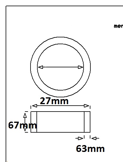

Kezdő vagyok az elektronikába de szeretnék 1 ilyet autóba:Bővebben: Link ez ügyben kérnék segítséget.Van 1-2 pc tápom amit meg bontanák,ebből szedném az alkatrészeket,Pl.trafó a 150-200W,meg amit még lehetne hozzá használni. Olvastam ezt tópikót de 108 oldalt nem egyszerű átrágni! 2*24-28V-ot állítson elő, megfelelő terhelhetőséggel. Ide kb. 120-150W-os trafó. Primer: 2x2 menet 0.4 drotbol 10-15 Szekunder: szekundert tekerheted 1-2mm drotbol 2x8 menetet, Ez jó így vagy sodrót-ból kell csinálni?? Lenne még 1 kérdés,a trafó bekötését nem vágom. Esetleg csinál valaki bérbe hozzá nyákot? Előre is köszönöm a segítséget.
Az erősítő amit betettél, +-40V-ot igényel.
Építs egy tápot hozzá, és mehet a buli. A PC táp trafója megfelel erre a célra, de át kell tekercselni. Ehhez az erősítőhöz nem kell valami brutál táp. Én a helyedben nem is építenék olyan tápot, ami stabilizált. Fölösleges. Az autós erősítők nagy része sem az. Idézet: „Primer: 2x2 menet 0.4 drotbol 10-15 Szekunder: szekundert tekerheted 1-2mm drotbol 2x8 menetet, Ez jó így vagy sodrót-ból kell csinálni??” A primer menetszám a mag keresztmetszetétől függ. A 2X2 menet az már jó nagy magokhoz jó.Ae: 200 fölött A PC táp magja csak Ae:1.1 Ahhoz több menet kellene. A szekunder menetek meg ettől függenek, mert a trafó áttétele határozza meg a kimenő feszt. Nem jó megoldás a vastag huzal használata egyik tekercshez sem. A 0.6mm-nél vastagabbak nem lesznek jók. Találd ki milyen kapcsolást építenél meg hozzá. Beszéljünk róla. A trafót meg kell méretezni, ha már meg lesz a konkrét trafó, amit szeretnél használni hozzá. Nyákot én nem csinálok senkinek, de adj föl egy hirdetést, és valaki biztos elvállalja. A nyákterved legyen meg hozzá, mert egy kapcsi tápot senki nem szeretne megtervezni másnak. Sok mindenre kell figyelni. Amúgy meg ha érzel magadban annyit, hogy építs egy komplett erősítőt, akkor azért jártasnak kell lenned ebben a témában. Ha nem vagy jártas, akkor inkább vegyél egy gyári használt erősítőt. Olcsón is vannak használhatóak.

Az lenne a kérdésem,hogy ez a kis toroid elég lenne -e 150w-hoz?Azt gondolom nekem megfelel amit közzé ettél rajzot. Mi az amit még érdemes kiszedni a pc tápból?Köszi,hogy törődsz 1 lelkes amatőrrel
Ja 0,4 drótból csinálnám a tekercset.
Pc tápból kivett sárga toroidról van szó?
A kimenetre szűrőnek jó lesz, de trafónak nem. A pc táp főtrafóját kell használni. Át kell tekerni, a kis menetszámok miatt nem lesz nehéz. Nagy teljesítmény nem kell ahhoz az erősítőhöz így nem kell nagyon pontosan tekercselni se. Első körben pl műanyagszigetelésű vezeték is jó lehet.Pl hangfalkábel vagy szétbontott 230as kábel. AZtán ha a sikerült belőni a tápot, mehet rá profibb tekercs is.
Értem.A gond,hogy már le szedtem róla a vezetéket.De van másik pc táp.Csak egy kérdés,miért nem felel meg ez a sárga? Zománcozott huzal az meg van bőven 0,4mm
.Szét bontottam egy adaptert.
Az a sárga az porvas, nem bírja a nagyfrekvenciát, nagyon veszteséges(piszokul melegszik), fojtótekercsnek jó, trafónak ferrit kell.
Egyébként is kicsi az ALje a sárgának, sok menetkéne rá..
