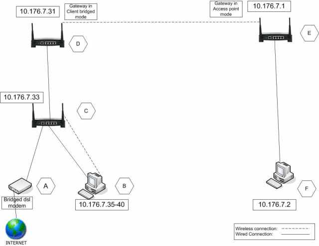

(#) Firefighter1 hozzászólása Nov 23, 2011 /
Sziasztok, két kérdéssel fordulnék hozzátok.
Az első: Jelen helyzetben egy telephelyen bejön egy kábeles UPC net egy modemba, abból tovább egy LINKSYS WRT54GL WiFi routerba abból 2 felé megy kanócon a jel, plusz lövi WiFi-n, de... és itt jön a de a telep végén már nem olyan jó a vétel, konkrétan a felétől már semmilyen. Két megoldáson gondolkodtam az egyik hogy repeater módba leteszek még egy routert de baromi nagy lenne az átfedésem ezáltal csökkenne az ösz lefedett terület. Így inkább ezt elvetném és valami olyasmire gondoltam hogy az első router egyik kanócos kimenetén elviszem a "netet" a telep másik végébe és oda is leteszek egy Linksys routert? Ez járható út egy routerb-ől kijövő jelet szét tudok osztani még egyszer? Üzem szerűen fog menni a router ha lehetséges vagy valami specko módon kell hozzá beállítani?
A második kérdésem pedig:
Mobil netként a vodafone pocket wifi-jét használóm. Jó mert a működéséhez nem kell szgép vagy bármi más bedobom a kesztyűtartóba vagy akár hova és sugározza WiFi-n a netet. Ennek a hatótávját hogy tudom növelni? gondolom ittis felmerül az mint lehetőség hogy repeater módba lerakok mondjuk egy routert a kocsiba és akkor azzal szórom a netet. Ez jó megoldás rá? Működhet?
Köszönöm előre is...
(#) Firefighter1 válasza Firefighter1 hozzászólására (») Nov 23, 2011 /
közbe találtam egy képet, ezen legalább el tudom magyarázni ha bonyolultan irtam le.
A "C" jelű egység az elsődleges modem, itt is dróton megy a jel a "D" jelű másodlagos modemhez és ami a kérdésem lenne hogy megoldható-e az hogy a "D" jelű egységhez WiFi-n csatlakozzon mondjuk egy pda vagy laptop és netet érjen el rajta, ne pedig bridge/accass ponit modba funkcionáljón.
Vagy csak én bonyolítom túl ennyire mert ha simán beállítom "mint normál router" és rádugom a "C" egységből kijövő kábelt akkor simán szórni fogja a netet??
(#) Inhouse válasza Firefighter1 hozzászólására (») Nov 23, 2011 /
A routerből jövő kábelra ráköthetsz még egy routert a telep másik végébe, működni fog.
Inhouse

(#) dbase válasza Firefighter1 hozzászólására (») Jan 2, 2012 /
Router mögé simán lehet routert rakni, ha kikapcsolod a másodikban a DHCP-t, és nem a Wan-ba megy majd a net az elsőből, hanem akármeik 1-4 kimenetébe, akkor a maradék kimeneteken, és a wifin is az első router fogja kiosztani a IP-ket. Érdemes így csinálni nem WAN-ba DHCP vel mert akkor uj belső tartomány lesz, és pl windowsos gépek nem fogják látni egymás megosztásat a különböző ip tartomány miatt. Én is csináltam így több helyen.

(#) Firefighter1 válasza dbase hozzászólására (») Jan 2, 2012 /
Tehát akkor azt mondod ha így csinálom akkor az első router osztja ki az ip-ket?
DHCP.... nem vagyok egy nagy spiler de ha jól tudom az a dinamikus állomáskonfig protokol... ezen kívül a második harmadik routernak kell valami spéci beállítás vagy simám fiktíve beállítom mintha az lenne az első a modem után?
/bocsi de ehhez a részéhez nem nagyon értek ezért kérdek ennyit, és lehet hogy marhaságot is /
GYári beállítások alapon hagyva, és csak a DHCP kikapcsolása. Egy router készülék, 5portos switchből áll és egy router részből. Ha nem a wan on kötöd be switchként használod ki. Ha kikapcsolod a dhcp-t akkor vigyázz, mert ujra ha beleakarsz menni a beállításaiba csak ugy tudsz, hogy pl alapba a 192.168.0.1 az átjáró és a webes felülete is, akkor kikapcsolt állapotban, csak egy pc rákötve nem tudsz rácsatlakozni, mert nem lesz aki kiossza az IP-t a pcnek. Neked kell majd beírni kézzel, 192.168.0.2. lesz a pc, maszk automatán amit ad a windows, és az átjáró meg a 192.168.0.1.
Ez csak akkor, ha késöbbiek során kikapcsolod a dhcp-t és mégis akarsz valamt állítani pl wifi jelszót aszem csak így tudsz majd belejutni.Remélem érthető voltam.
Ajánlani tudom még fix chanelt állits a wifinek, és add ugyan azt a nevet mint a 1-es wifié, csak annak is más legyen a fix chanelje, ha kellő távolságba lesznek elég csak egyszer rákapcsolodni a mobillal, és az meg azt hiszi csak 1 van, az erősebbikre fog csatlakozni vagyis amelyiket látja.
