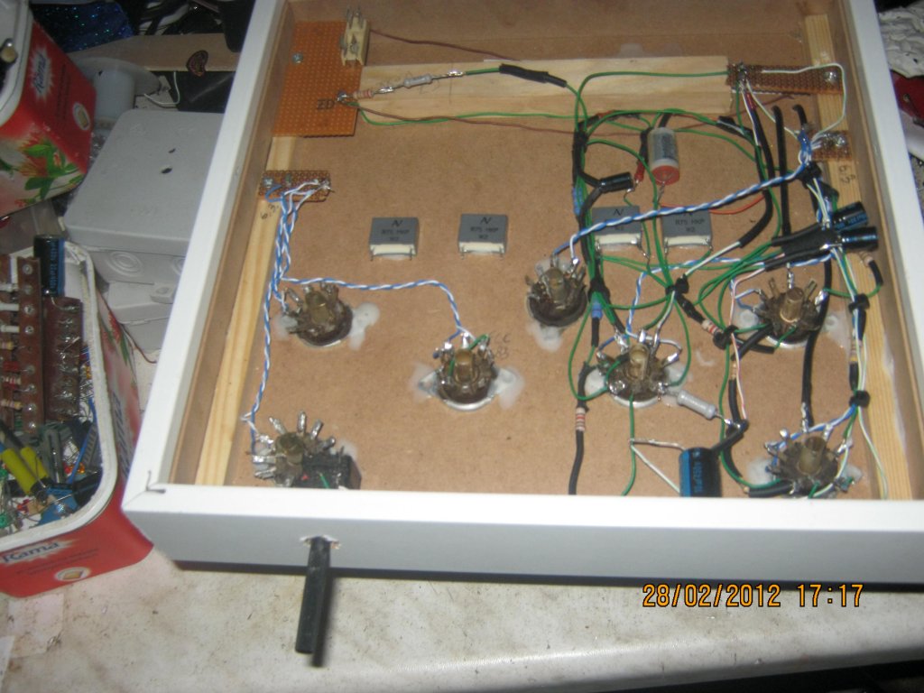

Szia mindenki.EL84 ecc83 ez81 .egyik oldala.
Okozhat valami gondot, ha két tápegység trafót egybe készítenek el? Szimplán 400v 250mA 80v 250mA 6,3v 6A
Nem. Ilyenkor viszont különösen figyelni kell a GND vezetésére, mert a bemenetek és a táp földhurkot képezhet.
Ha jó szeparációt szeretnél, akkor a graetzektől kezdve célszerű lehet duplán felépíteni.
Nem, de a trafó méretezésnél vegyél minden fesz/áramértéket figyelembe.
Valamint javaslok minimum 50%-os túlméretezést.
A 80V mire kell?
Most már látom. Előfeszültségnek felesleges 250mA, inkább az anódra méretezd kicsit felül, illetve a meghajtásnak külön fűtőtekercset rakatnék.

Amit megadtál, az szerintem max egy oldalra igaz. Számolj utána csak a fűtésnek. A 4 végcső 4*1,6A-t eszik és az előfokcsövek meg 1,2A-t oldalanként. Ez így összesen már 8,8A !
Én meg legalább 10A-re méretezném, hogy stabil maradjon terhelve is a fűtőfeszültség. Az anódnál is kevésnek tartom a 250mA-t, főleg ha két oldalra együtt gondolod.

Szeretném kérdezni hogy a kapcsolásnak a tápját használhatom e a 2xel84 ecc83 erősítőhöz. Köszönöm a segítséget.
Az EZ80-at arra találták ki, hogy egy kb 50mA fogyasztású SE EL84-et, és pár, összesen kb. 15mA fogyasztású csövet elvigyen. A 2xEL sok neki, gyári cuccokban is a 81-verzió van (ez kb. 40%-kal nagyobb) ebben az esetben. Azt az 560 Ohm -ot a katódkörben sem hiszem, hogy lehetne tartani.

Lehet hogy béna vagyok hogy sokat kérdezek. és a ez 81 re csinálom meg úgy jó e lesz. Köszönöm a válaszokat.
Persze, az már ki tud szolgálni egy mono 2XEL84, vagy sztereó SE-t. Az EAG ECL-ekkel készített ilyet, abban is EZ81 volt.
