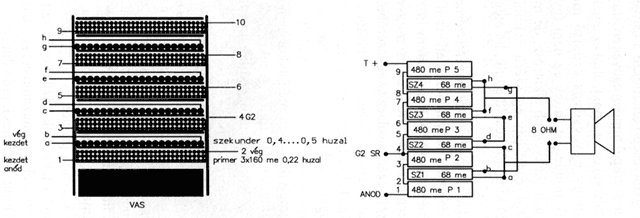

(#) (Felhasználó 1947) válasza sulaco hozzászólására (») Márc 12, 2012
Szerintem az Ágoston -féle kapcsolás a legkorrektebb.
Nekem bejött.
Mellékeltem az alap doksikat, hogy ne kelljen keresgélned.
S hogy az enyém hogy sikerült, itt megnézheted:
https://picasaweb.google.com/102787959191787346400/GU50SE2x7WErositoEpitese

(#) sulaco válasza (Felhasználó 1947) hozzászólására (») Márc 12, 2012
Köszönöm, remek munka!
A tápban az L2-es fojtó miből van?

(#) (Felhasználó 1947) válasza sulaco hozzászólására (») Márc 14, 2012
SM55 magra, ami ráfér.
oldalanként 2-3H, vagy közös fojtó esetén 5H, nagyobb magra.
A megfelelő áramsűrűséget vedd figyelembe a készítésekor.(Huzalátmérő)
Én egy gyári 6H-s Rohde Schwarz fojtót épitettem be, egy régi csöves műszerből bontottam.
