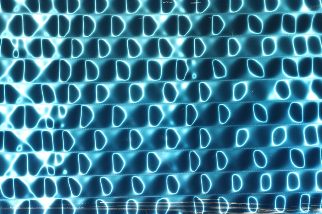

Ma szétszedtük az egyik vizes kollektort, ebből készül a sörkollektor. Gondolom nem mindenki látott ilyet belülről ezért készült néhány fotó.Nem egy nagy durranás, egy aluprofil doboz,benne egy csőhálózat ami meglepően kevés csövet tartalmaz. Az egyik oldalára vékony alulemez van ponthegesztve a vörösréz csövekre.Tehát a nap felé egy szép kékre festett lemez van a másik oldalán pedig a csövek. Kitettük a napra és pillanatokon belül tűz forró volt. Szerencsémre a szükséges szigetelő anyag is benne volt. Ami nekem sokat ér az a speciális kollektor üveg. Sokkal jobb mint a polikarbonát lemez, és ingyen van. A 029-es képen látszanak a réz csövek.

Kár, hogy nem kékre festett, hanem szolárbevonat. Ezt kihagyni és festegetni, csak azért, hogy sörkoli legyen, nem írom ki, hogy micsoda, mert ilyenért már töröltek hozzászólásomat. Talán el kéne gondolkodni azon, hogy ennek a felhasználásával levegős koli. Mert végeredményben a sörkoli is annak egy fajtája. Síklemezzel is lehet építeni levegős kolit, és a spéci elnyelővel egy sokkal jobbat, mint amit dobozokból összebűvészkedsz.
