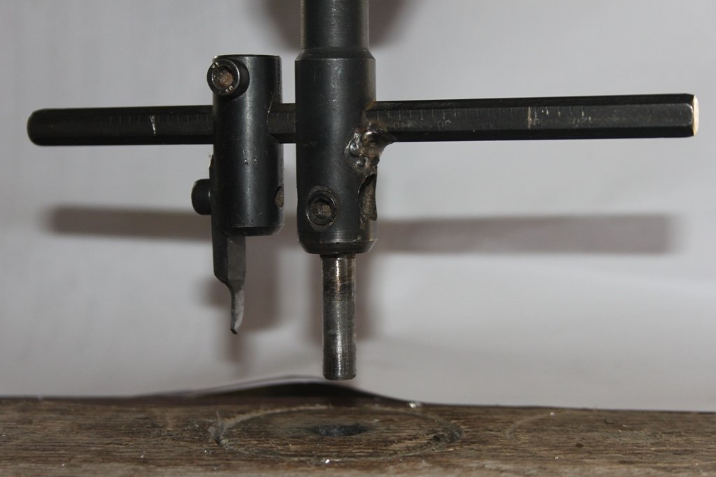

(#) nagy hoho hozzászólása Márc 28, 2012 /
Elkészült a osztó- gyűjtő a lemez munkája, kiszúrtam a söroszlopok helyét, holnap rakom össze az o-gy-t.
Néhány kép a kiszúró szerszámról. Ha most valaki beszól, hogy köröm reszelővel is kivághattam volna, menten bele dőlök a kardomba.
A vizes kollektorból már csak a keret van, egyesek nagy bánatára.

(#) satlokk válasza nagy hoho hozzászólására (») Márc 28, 2012 /
Azt már azért még se tedd!!!
(#) satlokk válasza satlokk hozzászólására (») Márc 28, 2012 /
Meg kell nagyobbítani a műhelyed! Üdv!De sok jó cucc kis helyen is elfér,írigykedem egy kicsit.No meg gyűjtök még hozzá tartalék dobozokat.
(#) nagy hoho válasza satlokk hozzászólására (») Márc 28, 2012 /
Elég nagy,Te is befértél.
