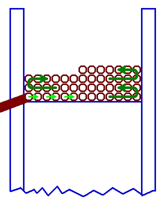

(#) kerteszsasa hozzászólása Aug 20, 2007 /
Hello
Van egy E magos transzformátorom, és át szeretném tekercselni. Tudom, kezdő kérdés, de ezt hogy is kell?
Az első sort menet a menet mellé, és hogyan folytassam?
Egyenesen vissza az elejére és újra menet a menet mellé, vagy szépen oda-vissza tekerjem fel?

(#) Norberto válasza kerteszsasa hozzászólására (») Aug 20, 2007 /
Ha megvan az első sor, azaz az első "huzalréteg", akkor folytatásként az első sor legutolsó menete fölé kerül a következő menet; továbbiakban viszont pont ellentétes irányú menetemelkedéssel kell folytatni a tekerést...ha végeztél egy másik sorral, akkor megintcsak következő menet az előző menet fölé kell, hogy kerüljön, és megint megfordul a menetemelkedés (nem a menetirány!) :yes:
(#) Dudus válasza Norberto hozzászólására (») Aug 20, 2007 /
Azóta képet keresek Lehet rajzolni kellett volna....Jó a rajz szépen szemléltet !
(#) kerteszsasa válasza Norberto hozzászólására (») Aug 21, 2007 /
Köszönöm, jó a kép, sokat segített
