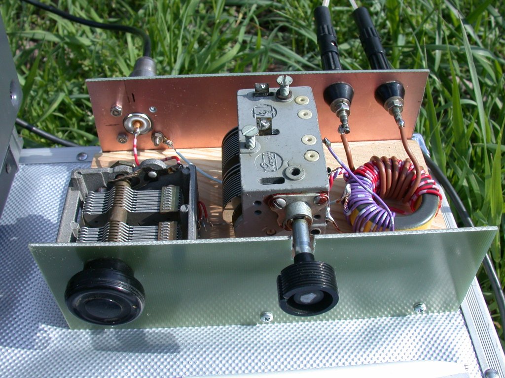

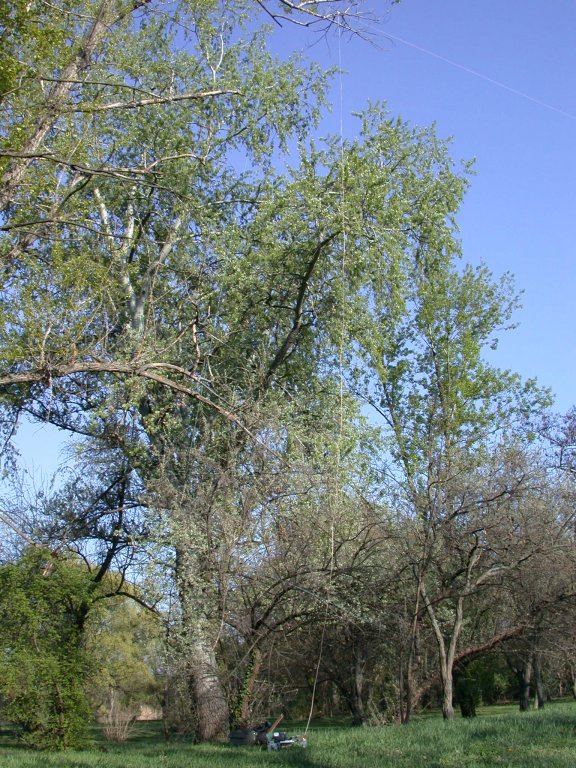

Ebéd után, mikor itthon felszáradtak a hölgyek is elkészültem a bekötéssel, és pakoltam is a felszerelést. Irány a Duna part, a megszokott magas nyárfáival! Csak egy 12m-es darab 240 Ohmos szalag kábelem van kéznél így ezt közöttem a 80 m-es dipól betáp pontjára a lent végét a Z-Match hangolóba. Meglepően simán leillesztette a dipólt 3,5-24,5MHz-ig. 20m-en egyből csináltam egy Angol QSO-t 2,5Wattal. Majd 80m-en tele QSO-ztam a napló egy oldalát. Meglepő volt, hogy a Pest közeli állomások alig hallottak, még a 2-300 Km-re lévők 59 pluszokkal vettek az 5 Wattommal. Szóval kellemesen telt a Húsvét délután.
Ezzel kényelmesebb kitelepülni a koaxnál biztos sokkal könnyebb az egységhosszúságban a szalagkábel .
Leesik az állam . Gartulálok.
De, hogy kompenzáljam a súlyveszteséget, kétszer akkora akkut teszek a hátizsákba. Csak mire felbaktatok a Jánoshegyre elritkul a levegő Szendinek is kösz a biztatást. Ez a kísérlet arra irányult, hogy főleg a Gyalográdiós túrákon olyan antennát rögtönözni, mellyel elég hatásosan több sávon lehessen kis teljesítménnyel forgalmazni.
