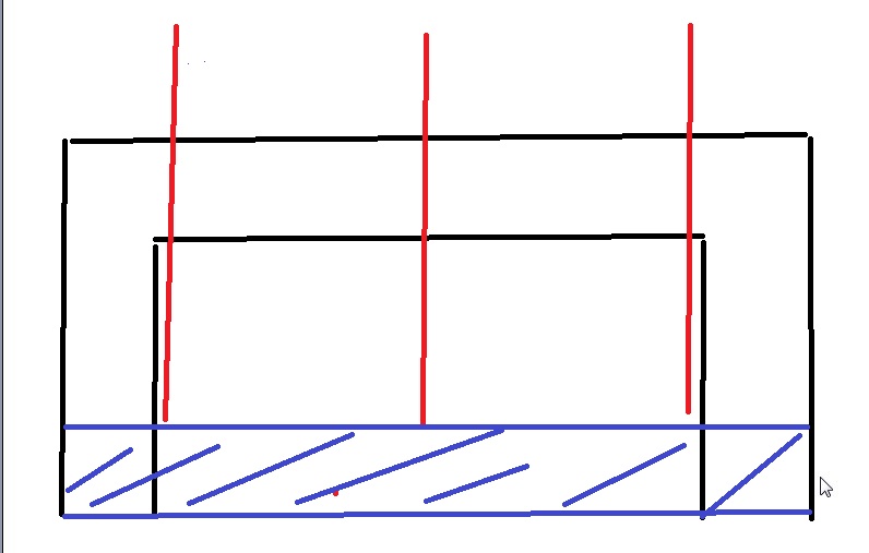

(#) ferenczy hozzászólása Ápr 16, 2012 /
SOS!!Üdv mindenkinek!Az lenne a kérdésem,hogy a vasmag alját szétszedtem a könnyebb tekercselés végett na most a vasmag nyitott és 13 V van ha bezárom a vasmagot akkor is annyi lesz vagy növekszik?
(#) AccessDenied válasza ferenczy hozzászólására (») Ápr 16, 2012 /
Te most az E magra húzott tekercsere feszültséget kapcsoltál, úgy, hogy az I mag nem volt rátéve? Mert ha igen, akkor csoda, hogy nem égett le. Ha jól sejtem növekedni fog a feszültség, mert a légrés csökkenésével nő a gerjesztés a vasmagba.
(#) ferenczy válasza AccessDenied hozzászólására (») Ápr 16, 2012 /
Kösz a választ valahogy így néz ki egy oldalon a primer és szekunder a kékkel jelölt van eltávolítva a primer a régi a szekundert tekerném csak nem tudom hogy zárt vasmagnál nem e lesz több a volt.
