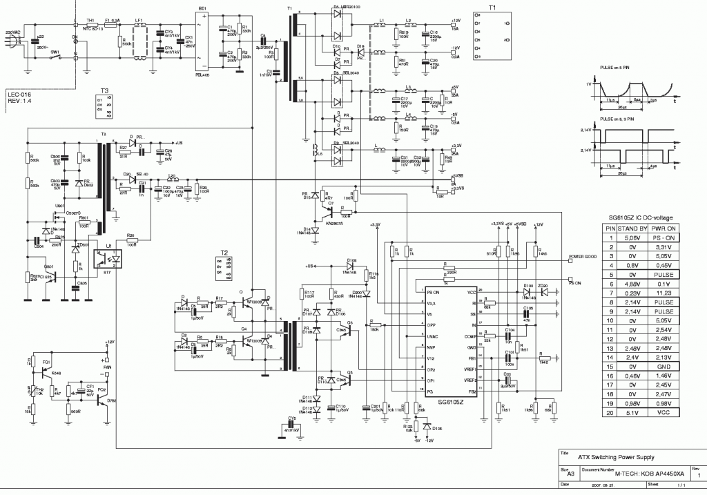

Sikerült a hibás táp készenléti táp részét újra indítani. Egy Fet és egy zéner diódát kellett cserélni. Mostmár a készenléti 5V meg van. A tápba SG6105-ös IC van. Amikor a PS-OT földre zárom furcsa zizegést lehet hallani és a táp nem indul el. Terhelésel is próbáltam úgy se indul el.
Az IC lábain végig mértem a feszültségeket STBY és PS-ON földre zárásakor is.
Ennél a tápnál mi lehet még a probléma?

(#) SzZoli hozzászólása Ápr 23, 2012 /
Sziasztok még valami eszembe jutott az előző hozzászólásomhoz. Az IC feszültségeit itt a csatolt rajz alapján ellenőriztem. A kérdés az lenne még, nem lehet, hogy az opto megfeküdt vagy az IC-nem vége van?
(#) kadarist válasza SzZoli hozzászólására (») Ápr 23, 2012 /
Az optocsatoló és az IC is lehet rossz.
(#) SzZoli válasza kadarist hozzászólására (») Ápr 23, 2012 /
Erre gondoltam én is, de nem nagyon találtam ezt a típusú IC-t és nem tudom lehet-e helyettesíteni valamivel.

Köszi az eddigi segítséget tegnap sikerült vennem SG6105-ös IC-t és megpróbáltam beindítani a tápot.
A táp készenléti része már működik a stabil 5V meg van. Miután kicseréltem az IC-t és a PS-ON-t földre zártam furcsa zizegést lehetett hallani és a táp nem indult. Pár indítás után a hang megszünt ekkor megpróbáltam megmérni az IC és opto lábain a feszültsége. Ezt követően ismét elkezdtem indídgatni és szintén zizegett és kezdett indulgatni a táp és volt amikor el is indult 12 és 5 V is meg volt de a zizegés még akkor is meg volt. A tápot csak rövid ideig hagytam működni és utánna kikapcsoltam (terhelésnek két vinyó volt a tápon). Ezek után a két kis Elkót (kapcsolási ajzon jelölteket, annyi külömbség van, hogy az én tápomban 4.7µF kondik voltak) néztem meg. Az egyiken egyik elég forcsán nézett ki. Ezeket cseréltem de sajnos nem volt kéznél csak 22µF-es kondi. Ezek után a zizegés meg szünt, de mostmár a táp még zizegve se akart indulgatni.
Q3 és Q4 Tranzisztorok cserélve lettek, de a hozzájuk kapcsolódó egyébb alkatrészek még nem kerültek ellenőrzésre.
A csatol kapcsolási rajzba beírtam milyen feszültséget mértem az opto két kivezetésén. A mért értékek jók lehetnek?
Mi lehet a probléma még?
