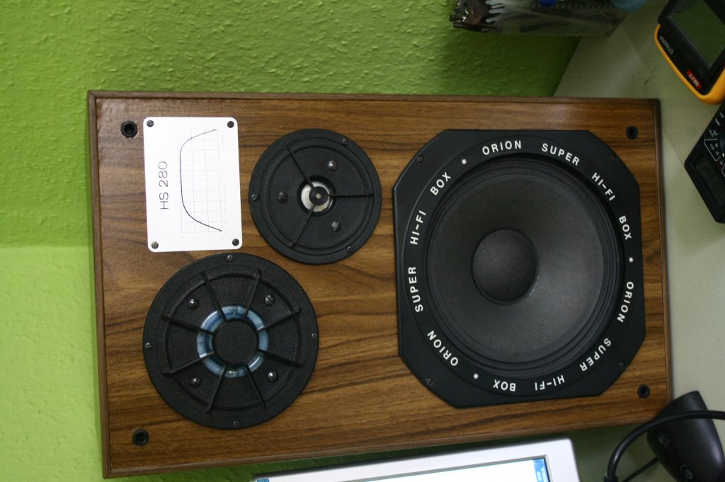

![]() Lényeg a lényeg hogy ez nem igazán nevezhető hangsugárzónak ![]() Ui: Nem építenék A-osztályú erősítőt megfelelő hallás nélkül ![]()

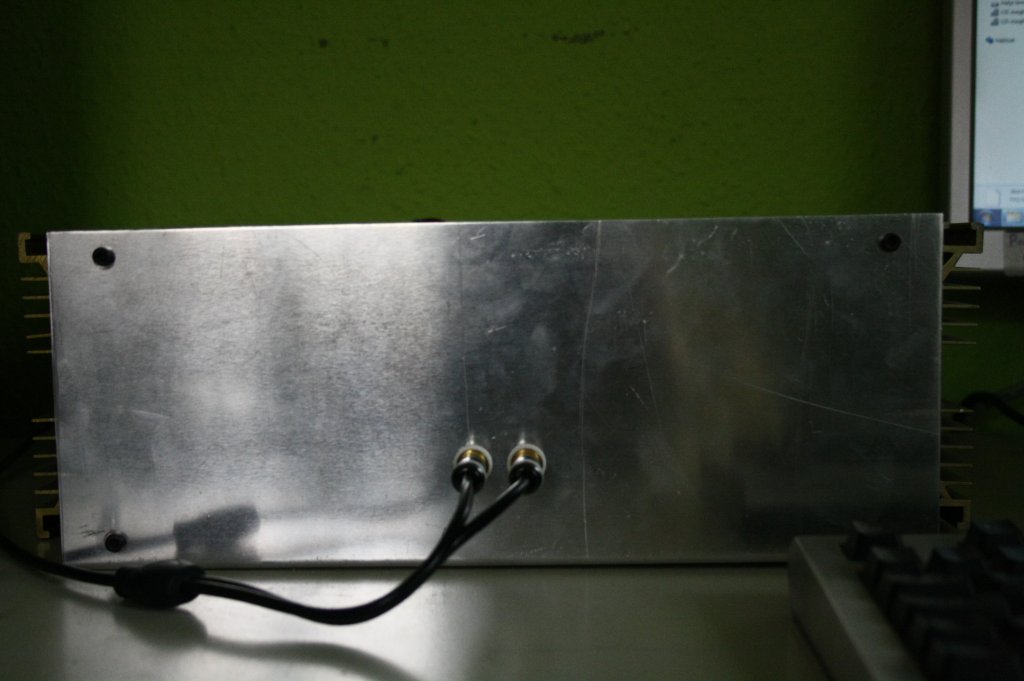

Na elkészült az erősítő. Mondjuk az túlzás, de teszt-üzemmódban van egy pár hete már ? Szeretném először is mindenki segítségét megköszönni aki igyekezett aggályaimat eloszlatni, kérdéseim megválaszolni illetve külön köszönet lamalasnak a nyáktervért és Fleta-nak a trafóért és a hűtőbordákért. Az általam elkészített verzió stabilizálatlan táppal dualmonoban készült (eltekintve a közös trafótól). 40 voltról jár legmelegebb pillanataiban 1,7 A nyugalmi árammal. Puffernek oldalanként 5*4700 µF-ot használtam. A hálózati feszültség ingadozásai ellen zeneres stabilizátorral egészítettem ki a lamalas által tervezett panelt. A főerősítő fázhasító fokozat BC 179C fémtokkal, hűtőcsillaggal habár ez nem szükséges, a meghajtók BD 139-ek és a végtranyók a jó öreg 2N3055-ök egyelőre, ST márkájúak és remélhetőleg eredetiek. Nem voltak párba válogatva. Működés közben a 20cm hosszú 3 cm magas és 13 cm széles aranyszínre eloxált bordák 5mm vastag L idommal 70 fokra melegednek fel, ekkor áll be a hőegyensúly, itt a nyugalmi áram 1,7A-nél áll meg. Az érték lehet kicsit sok, a lapka biztos van vagy 100 fokos, de a tranyók bírják. Itt jegyezném meg és habár tényleg csak zárójeles magánvélemény, hogy ezek a tranzisztorok 200 fokig bírják hivatalosan, de ha jók és eredetiek talán még ennél is tovább elketyegnek. Szóval nem követve az elvet, hogy ?ha nem bírom rajta tartani a kezem felejtsem el?? úgy gondolom hogy egy nagyobb bordára való beruházás nem csak a pénztárcát csappantja meg de ezáltal szerintem ezeknek a remek tranzisztoroknak egy jó tulajdonságuk is kárba veszne. Szóval hagy fűtsön csak. De ez is ízlés kérdése. Így legalább hamarabb bemelegszik és nem mászkál az áram. Itt kitérnék egy picit a trafó méretezésre is mert láttam hogy nem kevés fejfájást okozott az sem. A sztereo-erősítőmben egy 320 VA ?es toroid szolgáltatja az energiát. Igen ez szinte a duplája a kelletének. Oldalankénti 70 Watt felvett teljesítménynél gondolná az ember minek ekkora, de szörnyen meg tud ám melegedni ez a szerencsétlen még duplájára méretezve is. Úgy gondolom itt viszont fontos hogy tényleg tartósan tudja szolgáltatni a teljesítményt, szóval aki csak teheti, méretezze túl. A hangjáról csak szubjektíven: Teszteléshez a jó öreg 8 ohm-os Orion HS 280-ast használom, teljesen gyári állapotban, több okból is. Ennek a doboznak van ám hibája bőven, annak ellenére nagyon kellemes kis ládák, szóval ami ezen jól szól annak jöhet bármi ? Sokáig kínlódtam a hangszínszabályzással mire rájöttem hogy tök fölösleges. A legszebb hangképet akkor kaptam mikor kikapcsoltam a hangkártya EQ-ját. Cserébe részletes középtartományt és kellemesen csengő magasakat kaptam. A mélyeknek viszont búcsút inthettem. Hál? Istennek találtam mélykiemelő funkciót EQ-n kívül mely nem zavarta össze a hangképet így 6 dB-es emeléssel 70 Hz alatt megkaptam kellemesen kontrollált mélyeimet is. A doboz viszont még így is pusztulatos rezonáns kiemelést ad 120 Hz körül. Sebaj. Nagyon kellemesnek találom a hangját, többen mondták, hogy hosszútávon nem bírták? hát én napokig bírnám hallgatni. Az asszonynak is fáj a feje tőle :O ![]() ![]() Én viszont imádom. Elnézést a hosszú postért, mégegyszer köszönök mindent és jó építést kívánok mindenkinek. Üdv: L Richárd

Gratula az erositohoz! Par gondolat: - Nem a bemeneti fokozat (nalad BC179) a fazishasito, hanem az utana kovetkezo (nalad BD139), ami a vegtranzisztorokat is meghajtja. A masik BD139 (ami a pozitiv tapnal van) pedig aramgenerator funkciot tolt be. - Lehet, hogy birjak a vegtranzisztorok a 100 fokos meleget megsem ez az a homerseklet ami optimalis a mukodesukhoz. Raadasul az sem tul jo tanacs, hogy nem szukseges a nagyobb hutobordara valo beruhazas. Azert is fontos a nagy(obb) hutoborda, hogy ne engedjuk tulsagosan felmelegedni a tranzisztorokat. Ez pedig azert fontos mert sokan elfelejtik (vagy nem is tudjak), hogy minel magasabb homersekleten dolgozik egy tranzisztor annal kisebb elektromos teljesitmenyt lehet rajta hővé alakitani. Aztan ha nem figyel az ember, csak probalgatja a minel magasabb nyuglami aramokat pl. egy A osztalyu erositoben akkor egyszercsak tonkremennek a tranzisztorok. Raadasul a tartosan magas homersekleten uzemltetett felvezetok hajlamosak hamarabb tonkremenni az alacsonyabb homersekleten uzemelo tarsaiknal. - Nem szeretnek unnepronto lenni, de en nem emlekszem, hogy adtam volna neked NYAK tervet, hisz en meg sem epitettem ezt a kapcsolast csak az A osztalyu JLH-t, raadasul a JLH-hoz is csak egy primitiv forrpontos NYAK-ot keszitettem. De azert koszi, hogy megemlitesz ![]()

Na itt vannak a képek ahogy ígértem. Amint látszik sok volt a felesleges alu itthon ezért van minden aluból. Majd egyszer le lesz színtereztetve feketére, kap majd két nyugalmi árammérőt. Teteje még nincs
