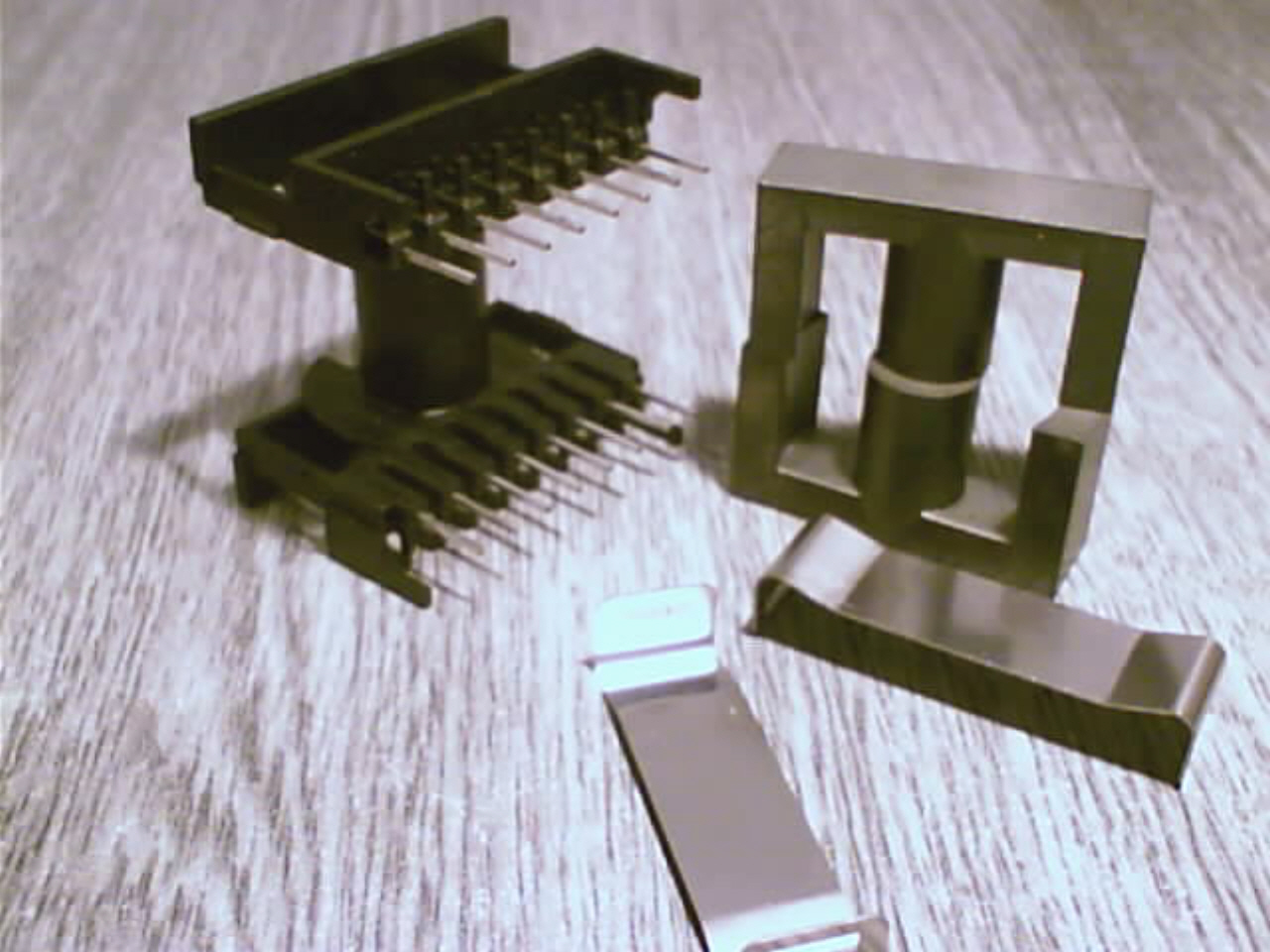

![]() Akkor a nyákot meg magát a kapcsolást egyenlőre hagyom, inkább azt amit még nemcsináltam és bonyolult számomra. A trafót. Végre megjöttek az alkatrészek (lsd. kép). Nah most van nekem két darab kb 1.5m-es 0.5mm vastag huzalom. ÉS van valakinek ideje és sok türelme ahoz hogy elmagyarázza nekem hogy +-40Voltra hogy, merre, medig és smint tekerjem? ![]() Szal aki csinált ijet és van ideje az megoszthatná velem tudását ![]()

Én nekem a RET-től van ott egy db vasmag kerül 600 ba (etd 39 n27) ebből kell kettő + a tartozékok.. Nekem ez öszvissz 2500-ba volt benne amit kicsit sokallok de mind1... 1.Akkor kezdjük ott hogy 1 menet az ahogy a képen látható egy tekerés? Mert akkor nemkell rá sok. 2.Van két primer. Ezt egymás mellé vagy egymásra kell tekerni? Ugyanígy a szekundert a primerre rá kell tekerni vagy mellé. És gondolom ha egymásra akkor elkell egymástol szigetelni igaz? Arra sima celux jó? 3.150Wattra 0.5-ös huzalbol hány dbot kell összefogni? Elég láma kérdések, és remélem érthetőek, de valahol elkell kezdeni ezt is... ![]()
1: igen
2:eggyütt tekerd őket(mintha 2 eres kábelt készítenél) a primert és a secundert elszigetelni egymástól(én is celluxal csináltam és jó) A primerre megy rá a sekunder, ugyanazzal a módszerrel, csak ez több rétekű lesz 3:szerintem elég ugyanannyi szál neked is mint nekem( a tied 0.5-ös az enyém 0.4-es).

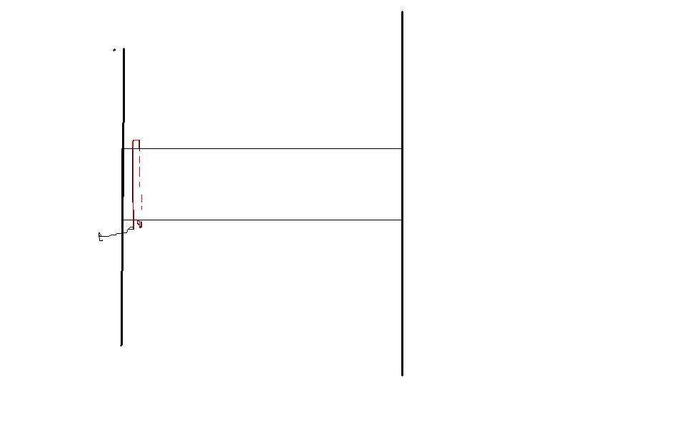

![]() De csak kérdezek még mert biztosra akarok menni mert huzalbol bizony nincs több... Akkor most így kéne tekerni ugye? Csak 14db-ot összefogava. Meg a csatlakozások a két szélső lábra kerültek az úgy ok? ÉS mégvalami. Írtad "mintha 2 eres kábel lenne". Szal ha most ezt 14db huzalbol megtekerem, utánna rá a cellux majd megint 14db 5 menet a másik primernek, vagy 2X14db-ot összefogva(28db) legyen a primer, majd celluxot rá és a szekunder is hasonlóan? ![]() ![]()
hát én összesodornám azt a 14-16 szálat, készítenék igy 2sodratot, majd ez a két sodratot eggyütt tekerném fel mintha két eres kábel lenne
Ha ez megvan akkor a bal oldali piros vége a jobb oldali kék végével eggyütt a közös pont, de ezt ráérsz akkor összekötni ha már fenn vannak a sec is
Ahhan! Szal a másidik verzió amit írtam(magyarán csakugyan 28 huzal lesz összesodorva)

ebből lesz 1 sodrat, a két primerhez 2 sodrat kell, ahogy a moricka paintre rajzoltam( a fekete téglalap a csévetest, a piros az eggyik, a kék a másik sodrat)

Nah akkor átgondolom mégegyszer. ![]() ![]() Mellékelek egy képet ahova beleírtam mire gondolok. Vagy félreértjük egymást vagy én vok hülye hogy felfogjam de hátha sikerül ![]()
asszem push pull-t csinálsz szal,
sztem jobb a 2.dik megoldás: 28 érrel egyszerre, aztán multiméteres szelektálás XD primer megy alulra 28 szálllal egyszerre tekerve, majd szétválogatva.( és megfelelő 2 vég összekötve!) szigetelés mindenképp kell elég vastag , én nem ajánlom a celluxot, mert hőre megolvad.. inkább konyhából nyúljj sütő vagy zsírpapírt, végső esetben füzatlap XD papírral együtt használhatsz már cellux vagy szigszalagot is. szigetelésre jön rá a sec tekercs a lényeges dolog, hogy a primer-t egyszerre tekerd tehát nem 14 + 14 menet hanem 1*28 db !! (két félprimer mágneses csatolása minnél jobb legyen--> egyszerre tekered fel.) lényeges még hogy minden réteg csak egész legyen! tehát ha pl az az 5 menet nem ér faltó- falig, akkor szét kellene húzni, kis hézag lesz a menetek között, és úgy rá a szigetelés vagy mégiscsak 2*14 db vezetéket használsz, ezeket is egyszerre kell, de mehetnek egymás mellé, ha (7+7) + (7+7) tehát 1 sodratban van mindkét félprimerből, persze egynlően elosztva! sec tekercsnél is meg lehet felezni a keresztmetszetet, és a 2 eret egymás mellett feltekerni, ha túl vastag lenne együtt a 150W hoz szükséges keresztmetszet (jobb térkitöltés, vagy kihasználás...) szerintem .. csá
