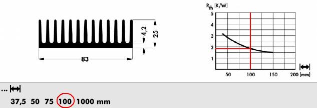

(#) zoka hozzászólása Jún 11, 2012 /
Találtam egy hűtőbordát ami 1db TAS IC-nek lenne a bordája. Méretei a képen láthatók, 83x100x25. Feketére eloxált. Vajon ez a borda mennyire lenne elég ?

(#) zoka válasza lorylaci hozzászólására (») Jún 12, 2012 /
Laci szerinted elég lenne ez a borda?
Kb. 48V tápról, 4 Ohm-on clip-ig kihajtva is bírnia kellene. Vagy tervezzek hozzá ventilátort is?
Köszi.
