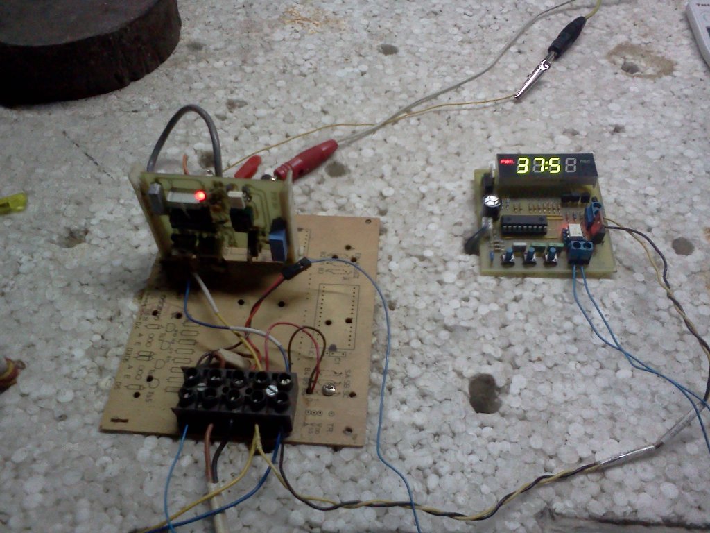

(#) glaci válasza alex199303 hozzászólására (») Jún 4, 2012 / 2
Én meg is építettem ezt: "és egy másik termosztátszerűség" http://320volt.com/ayarlanabilir-termometre-devresi-16f628-ds18b20-picbasic-pro/
és be is üzemeltem. Egyenlőre jól teszi a dolgát.
Egy kissé átalakítottam, főleg azért mert optocsatolós, triac-os fűtéskapcsolót alkalmaztam és mert méhtelepi alkatrészekből készült, kivéve a pic-et .
(#) glaci válasza glaci hozzászólására (») Jún 4, 2012 / 2

Szia! Egy kis segítséget szeretnék kérni. Felraktad a nyáktervet amit nagyon szépen köszönök de nekem nem teljesen egyértelmű az összes alkatrész helye és hogy mi mi és még a kijelző típusa is. Meg szeretném építeni a Te verziódat mert a török nehéznek tűnik. Köszi szépen!
(#) glaci válasza alex199303 hozzászólására (») Jún 17, 2012 / 2
Beírtam az esetleges hiányzó értékeket, bár az eredeti kapcsolás és adatlapok alapján kikövetkeztethető lenne. A ki-be kapcsoló elmaradt.
A kijelző LFU-4421 egy bontásra ítélt videorecorderből lett kitermelve. Ezen az oldalon megnézheted Bővebben: Link, bár akármilyen közös katódú kijelzőt be tehetsz, csak át kell a bekötést rajzolni.
