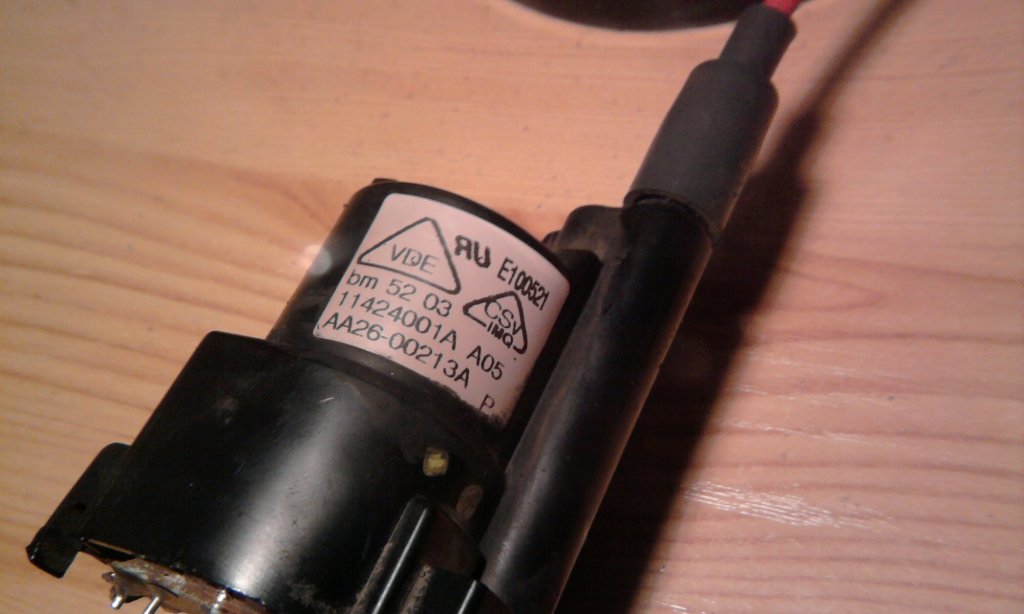

(#) dave500 válasza velkey hozzászólására (») Máj 18, 2012 /
A pi..ba...már késő, megreszeltem..de nem mint egy állat, csak azt a rész, ami amúgy is kilóg belőle, és nagyon finoman, remélem nem tettem tönkre!
Új, fekete, és már mindegy... dobok fel két képet, hogy milyen!
(#) velkey válasza dave500 hozzászólására (») Máj 18, 2012 /
Nem tűnik vészesnek, majd a próba során elválik.

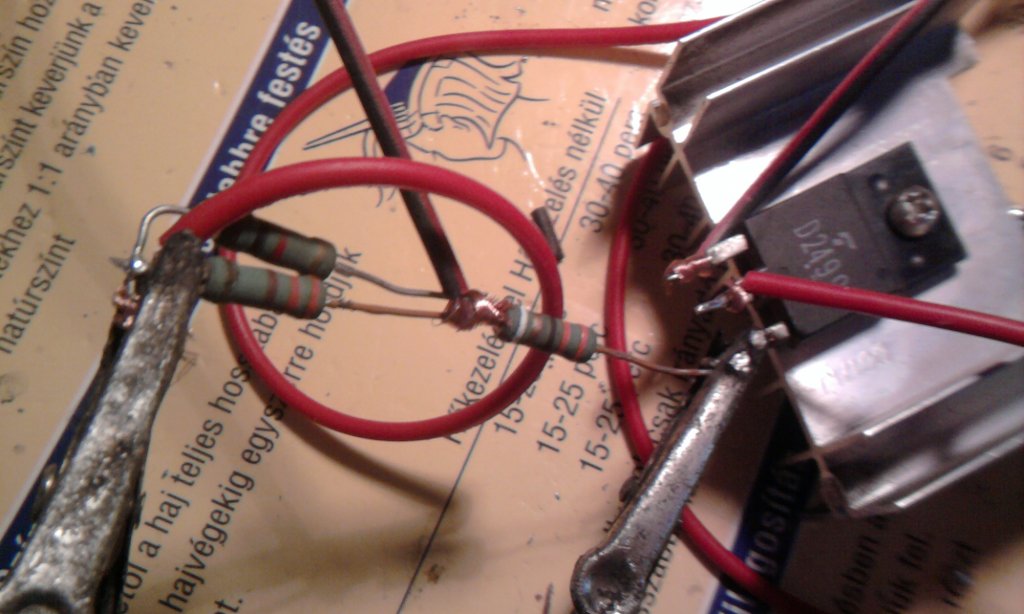

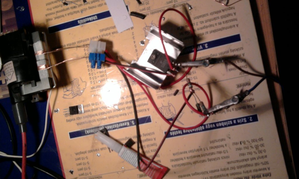

Nézd meg a multiddal, hogy jó -e a tranzisztor. Fényképezd le az egészet, hátha észreveszünk valamit.Bővebben: Link
(#) dave500 válasza velkey hozzászólására (») Máj 19, 2012 /
Köszi a linket, de tranyót azért tudok mérni.
Közben újratekertem a tekercset, már azt látjátok, de így sem jó.
(#) velkey válasza dave500 hozzászólására (») Máj 19, 2012 /
Gondolom próbáltad felcserélni vcs-t. Mekkora áramot vesz fel?
Minden tekercset megpróbáltam felcserélni, és más tranyókkal is, és nem megy.
Teljes zárlat, 13 Amper körül, 1 másodperc alatt tűzforró lesz a tranyó, de mérve jó..nemértem.
Nem vagyok biztos benne, de szerintem rosszul vannak a csokiban a vezetékek. A 2 ellenállás közüli megy a vcs-re és a Base, nálad pedig úgy nézem hogy az a collectoron van. De nem látom pontosan javíts ki ha hülyeséget mondok. Tehát a két vastag piros egy tekercsre menjen.
Úristen, hogy mekkora hülye vagyok! Igazad van, tényleg rosszul van bekötve! De így meg abszolút semmit nem csinál, nem is vesz fel áramot... akkor átment szakadásba?
Cserélgesd a vcs kimeneteit, vagy a primerét, és mérjél feszültséget a tranyán.

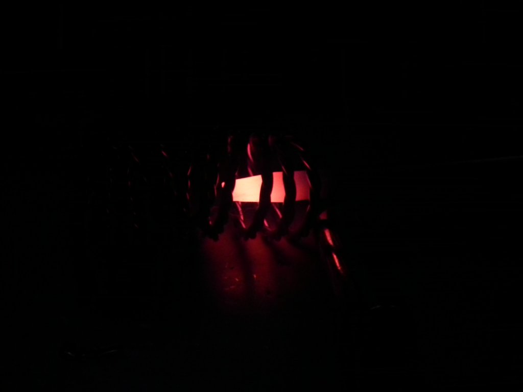

(#) alfa007 hozzászólása Máj 19, 2012 /
Kipróbáltam a ZVS második felhasználási módját.
Indukciós hevítőként. Hát mit ne mondjak, durva.
Még a 350W-s trafómat is meg izzasztotta.
Pár kép.
Mit mérjek? Szerintem ez a tranyó már halott. Próbáltam többfélével is, sehogy nem indul be.. egy ilyen egyszerű kapcsolásban mit tudok elrontani? 3 menet a vcs, 5 menet a primer, 240 Ohm az egyik ( 2 ellenállásból raktam össze)
a másik 33 Ohm.
Talán az a baj, hogy nem tettem egy kapcsolót a + vezetékhez, és hogy a szekunder GND-jét nem kötöttem össze a primer körben lévő GND-el? Már tanácstalan vagyok, és lehangolt, hogy nem sikerül.
(#) velkey válasza alfa007 hozzászólására (») Máj 19, 2012 /
Ezt én is próbáltam már, nekem 42 voltról ment, vebtillátorral kellett hűteni az áramkört, mert volt hogy 14 Amper fölé ment, és olvadt a vezetékekről a szigetést. Ennek a segítségével hajlítottam el 12-es rudat is.
(#) alfa007 válasza velkey hozzászólására (») Máj 19, 2012 /
Hát ehhez kell A, nem is kevés. De most kipróbáltam, mit csinál egy csavarhúzó toldalékkal. 10 perc után már izzott. Valamint az egész rendszer tűréshatárát feszegetem. Ja, én is hűtőm, és videót is van.
Mértem frekit is.
Szkóp time/vid beállítás: 2 us/div
Egy periódus ~8div
8×2=16us 1÷0.000016=62500Hz
Kétszer nagyobb mint, ferritmag esetén. Újabb kép.
