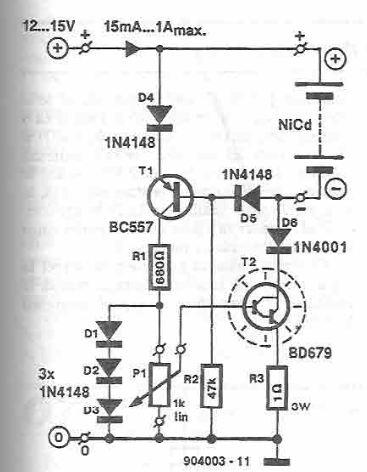

HellÓ fiúk! Meg lehet, hogy az 1/4 w helyett 4 wattos ellenállás kellene (Rx!)...
Még szép, hogy melegszik. A tápot kellene úgy megválasztani, hogy "ésszerű" legyen. Te 12..16V-ból töltöd a 2,4V-os aksit. Vagy is a tranyóban közel 10V feszültség marad. Ez 400mA töltőáram mellett, 4W hőt jelent. Szép hűtőborda kell rá, vagy csökkenteni kel a tápot, hogy a tranyó kollektor-emitterére 1-2V jusson csak. üdv! proli007

Leírt minden opciót, áteresztős szabályzónál ezek a lehetőségek vannak.
Kapcsolóüzemű áramgenerátorral lehetne minimalizálni az energiaveszteséget, de az egy bonyolultabb történet.
Pontosan ahogy Signal írja. Skory oldalán van kapcsolóüzemű áramgenerátor. üdv! proli007

Ha simán ellenállással csökkented, az pont annyira veszteséges, mint az áteresztőtranzisztoros megoldás. Csak annyi a különbség, hogy akkor az energia egy részét az ellenállás fogja elfűteni. De a két hőmennyiség összege fizikailag ugyanaz lesz, mert az energiamegmaradás törvénye nem viccel.
Idézet: „...hol tudom megmérni hogy tényleg annyival tölt mint amire gondolok(mint ahogy leírták)itt volt és amperre gondolok.” Esetleg ampert egy ampermérővel? Sorosan az akkuval. ...és akkor töltőfeszültséget már nem is kell mérni, miután egyik következik a másikból (mondhatnám: amperből következik a volt, csak így kissé szakszerűtlen). Nekem úgy tűnik, a tápfeszültség csökkentésével ott már visszaesett a töltőáram is, ezért is célszerű lenne megmérni. Meg egyébként is. Ennél az áramkörnél ugyanis az áram nem tervezhető pontosan, azt befolyásolja némileg a félvezetők karakterisztikája is.

Ezek az akkuk nem olyanok mint az ólom akkuk, itt nem fog csökkenni a töltőáram. A 200mA-es töltőáramhoz pedig egy áramgenerátort kell építened. 1db LED, 1db tranyó, meg pár ellenállás. Listázd ki a téma képeit, biztos találsz párat. |
