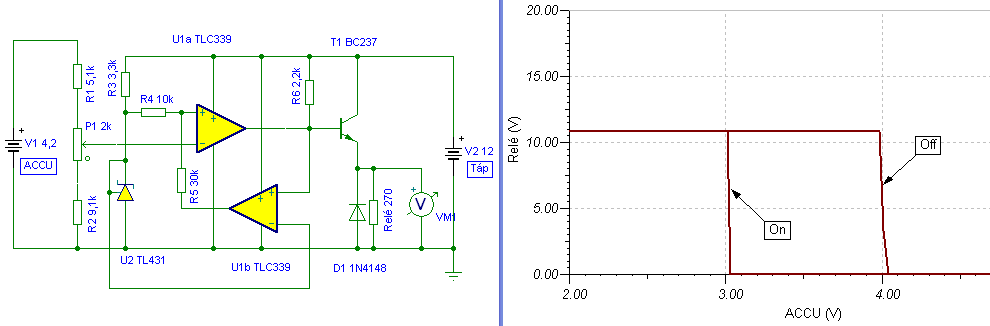

Sziasztok . Kérnék egy kis segítséget abban hogy megkéne oldanom 3-4 aksi töltését amik sorba vannak kötve 3 aksi az kb 3.8 V töltve nemtudom pontosan mennyi :S szoval ezt kéne tölteni. amikór kész televannak akkor kapcsoljon ki vagy csak adjon egy jelet amivel egy relét tudok müködtetni. Amikór meg 4- 3.8V alá csökken akkor kapcsoljon be a töltés. vagy mégjobb lenne ha álítani lehetne. szoval előre is köszönöm a segtséget.
Megrajzoltam kb. amit szeretnél. Csak nem írtad, hogy milyen tápfesz van, vagy miről töltöd, milyen relé.. Potival lehet állítani a töltés végfeszültségét, a hiszterézist (be és kikapcsolás közötti különbséget) esetleg az R5 ellenállással. (Az LM393 két komparátor IC egy tokban van, így nem kel neki kétszer tápfeszültség, csak a Tina-ban csak az első fokozat ábrája van meg. Nem 339 van benne, mert ott négy van egy tokban.) Amúgy NiMh aksit nem igazán lehet tölteni feszültség figyeléssel. (Olvass vissza esetleg.) üdv! proli007 A hozzászólás módosítva: Okt 2, 2012
5V kapcsüzemű töltőm van amit feltudok használni és annak a 230V részét szeretném ki ill be kapcsolni.
5V-os reléd is van hozzá, ami tudja kapcsolni a 230V-ot? De ha az IC tápfeszültségéhez 5V-ot használsz, akkor lehet módosítani kel a rajzon, mert a tranyó maradék feszültsége lehet sok lesz, és a relé nem húz meg. Az 5V-os relének általában nagyobb áramigénye van. Tehát vagy ismerni kell a típusát, tekercs ellenállását, vagy meghúzó áramát.. üdv! proli007 A hozzászólás módosítva: Okt 2, 2012
12V a relé legalábbis az van ráírva ,de már a 4v is behuzza.
Amugy a 3.8V az feltöltve nem 4.55 vagy valami ilyesmi ? Szoval akkor feltöltve engedje el a relét vagy huzza be tök mindegy és kb 3. valamennyin ami egy egészséges led-világításához elég még annyin meg adjon elentétes jelet mint elöbb szoval kapcsolja be a töltött / relét
"remélem érthetően írtam le" Nem! ![]() Egyébként nem lehet ugyan arról a tápfeszültségről táplálni a figyelőt, mint amit kapcsol. Ha kikapcsolt, hogy fog bekapcsolni, ha nincs tápfesz. A feltöltött aksi feszültsége, nem egyenlő a töltés alatt álló aksi töltési végfeszültségével! üdv! proli007 A hozzászólás módosítva: Okt 2, 2012
