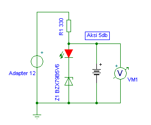

(#) mogep hozzászólása Márc 14, 2013 /
Tisztelt Fórumozók!
Akkutöltőre lenne szükségem, de én nem értek hozzá, és nem tudok készíteni. A mellékelt oldalon lévő eredeti orosz gombakku helyett vettem az alatta lévőt (320BVH 1,24 V).
5 db van egy fémtokba összeépítve, és 6 v-os akkuként működtet egy infratávcsövet. Működik is, csak nem tudom tölteni. Tudna valaki segíteni?
A hozzászólás módosítva: Márc 14, 2013
(#) nedudgi válasza mogep hozzászólására (») Márc 14, 2013 /
Még nem láttam közelről infratávcsövet, de nem a távcsőben kellene tölteni? Nincs meg a leírása, vagy az eredeti töltő?
(#) mogep válasza nedudgi hozzászólására (») Márc 15, 2013 /
Külön töltő tartozik a távcsőhöz, de nem működött már eredeti akkuval sem, leírás sajnos nincs.
(#) proli007 válasza mogep hozzászólására (») Márc 15, 2013 /
Az aksi adatlapjából úgy látom, hogy kb. 15mA-el kell tölteni, kb. 12órát, olyan 7,3V feszültségig. Egy ilyen egyszerű kis töltővel és egy 12V-os dugasz adapterrel meg tudod oldani. Akkor jó, ha aksi nélkül olyan 7,3V feszültséget mérsz a kimenetén. Elvileg a Led világítani fog, ha feltöltődött. De határozott jelzésre azért ne számíts. Ha nincs rajta az aksi, "teljes fénnyel" világítani fog. Remélhetőleg a zéner és a Led nyitófeszültségének összege kiadja a 7,3V-ot. Az áramot az ellenállás korlátozza.
üdv!
