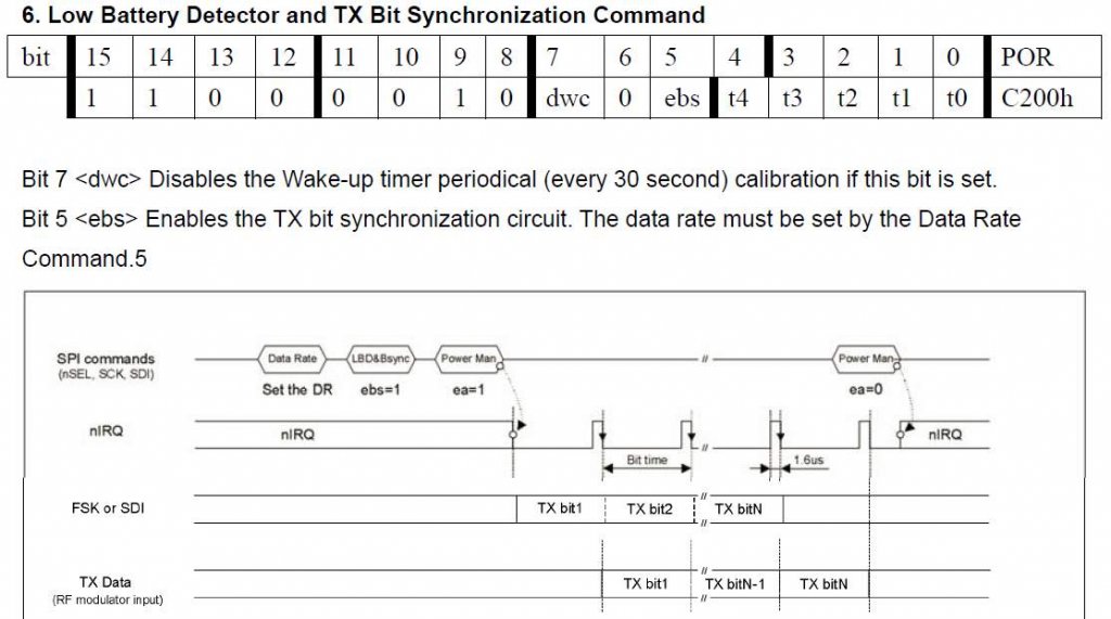

Nagyon problémás a doksija az RFM01-RFM02 moduloknak. A példakódok pedig nem igazán működnek és sokszor nem is dokumentáltak. Pl: az adást végző példakód:
Azonban ha a mikrovezérlő pl. egy avr és ne adj isten a frekije sem túl magas (mondjuk a gyári alapértelmezett 1 MHz), akkor nem működik jól. A miértre csak egy nagy nehezen fellelt doksi alapján jöttem rá: a felfutó élre állítja az FSK, és utána várakozik. Viszont a felfutás után az 1-es ideje nagyon rövid (1.6 us) és könnyen előfordulhat, hogy a mikrokontroller kihagy egy-egy ilyen "tüskét". Magyarázata: Az assembly kód:
viszon az rjmp 2 órajel ciklus igényel, aminek az ideje 1MHz.es órajel esetén 2 us, ami több mint a tüske ideje.
A doksi képe lemaradt (nem szerette a png-t).
