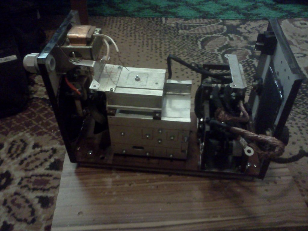

Helló Mindenkinek
Még mindíg a segédtápon vacillálok a macival kapcsolatban.A venti nem 12 voltról megy mivel egy mikró ventit építettem be.Szóval csak a vezérlésnek kéne a 12 volt.Van egy trafóm ami üresjáratban 15 volt váltót ad le.Ez kb 30-40 va-es,szóval enyhén túlméretezett.Meg most sikerült szert tennem egy dvd tápra amiről viszont semmi infóm nincs.A 12 volt feszt le tudom venni róla,mert feliratozva van a csatija.Viszont nem tudom mennyire tűri a bemeneti fesz változását.A kimenetet ki tudom mérni.Ha jól sejtem nekem legalább 13 volt kell a fesz stab ic miatt ami a vezérlésen van.A kimenő áramot is letesztelném.A 12 voltos részre rákötök egy 12 volt 10 wattos izzót.Ez szűk 1 amper.Ha ezt bírja különösebb melegedés nélkül akkor evvel a résszel nem lesz gond szerintem.A bemeneti fesz változással vagyok bajban.A 220-ból ellenálással tudok mondjuk 180 voltot csinálni?Ezen a tápon nics feltüntetve,hogy menne lényegesen alacsonyabb feszről is.Ezt a részt viszont nem bíznám a véletlenre.Amúgy se egy mai darab ez a táp.Felirata szerint 2005-ben gyártották.Szóval összegezve arra lennék kíváncsi ki melyik tápot részesíti előnyben és miért,valamint arra hogyan tudnám az én rezgőmet letesztelni.

(#) erdgab válasza berobbantam hozzászólására (») Máj 27, 2012 /
Az a 30-40W trafó 3x-4x túl méretes.A 7812-nek legalább +3 volt kell ahhoz,hogy stabilan tartsa a 12V a kimenetén.Most,hogy a ventilátor nem a segédtápról megy,elég lenne oda egy 5-600mA táp is.

(#) berobbantam válasza erdgab hozzászólására (») Máj 27, 2012 /
Tudom hogy hatalmas,De ez volt itthon.Most ahogy számolgattam ha a hálózati fesz leesik 200 voltra akkor van 17.5 volt kb a stabon.Ez számomra kielégítőnek tűnik.Azért még kerülök egyet a rezgővel is.Ezeknél lehet variálni a feszt,vagy csak a gnd-hez lehet kötni.Arra gondolok hogy van a gnd + - 12 volt +5volt.Ha a -12 és a +5 közé kötök valamit akkor ott 17 volt lesz,vagy semmi vagy füst?Én eszem szerint semmi de azért kérdezek.Mondjuk evvel a bekötéssel érdekes lenne testelni a gnd-t is.Mert ugye jól tudom,hogy a segédtáp negatívját rá kell kötni a gép házára a földeléssel?

Helló
Én épp most vagyok a maci projektben.Anyagot kb 30000-re saccolom,de lehet kevesebb lesz.Nekem ez a plafon,de sokmindent hozott a húsvéti nyuszi,meg sokmindent bontottam is.Nekem eddig kb 2 hetem van rajta összesen de ez köszönhető annak is,hogy a hozzáértést lelkesedéssel pótoltam.Nyákot kézzel rajzolom ez pl 1 nap.A főtrafót 4 szer tekertem újra mire elégedett lettem a végeredménnyel.Szóval egy hét alatt én kényelmesen összeraknám ha most fognék neki.

Helló
Egyenlőre a túlméretes vas maradt .Persze mire beépítettem a dobozba jött még két kapcsitáp.Majd letesztelem őket alaposan.tegnap durkáltam a netet és elég kiábrándító dolgokat írtak a dvd tápokról.Főleg az olcsóbb kategóriában.Amúgy is pihenőpájára kelett tennem a projektet anyag(i) hiány miatt.De hogy ne a cipősdobozban töltse a mackómagzatom a következő pár hetet bedobozoltamNem a legkisebb a fórumon,megreckírozom nem is a legszebb de az én kezem munkája és ha működik rettentő büszke leszek magamraAnnyira tetszik a művem,hogy valószínű plexiből lesz a doboz oldala.Amúgy is valami műanyag lapban gondolkoztam,mert nagyon kihegyeztem a helyet.Szükségem lenne még pár megerősításre.A nagyáramú diódáknak én 10négyzetmiliméteres rézhuzalból csináltam sínt ami duplán van.Szintén ebből van megoldva a pozitív kivezetés a hűtőbordátol a csatlakozóig.Ezt zsugorcsővel szigeteltem mint ahogy a kimenő folytó tekercsét is.A bordánál a rézhuzalt befutattam cinnel úgy csavaroztam fel.A segédtáp negatívját a stab ic melett kötöttem a dobozra ami földelve lesz.Ez a rész különösen fontos számomra mivel eddig nem találtam egyértelmű igent vagy nemet a fórumon a témával kapcsolatban.Ha ezek közül valami nem megfelelő kérem jelezzétek,van időm ujragyártani.A képek nem a legjobbak,ennyit tud a telefon
