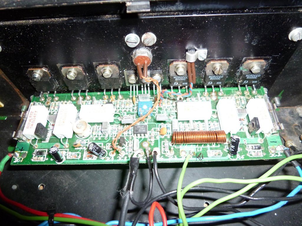

Sziasztok! Tudom nem ide vágó téma,de ott nincs senki mostanába,azért írok ide.Kaptam egy új szériás APT100-as panelt,melyben 3pás BD249/250 van.Na most az lenne a kérdésem hogy középen van 3db kis tranzisztor,olyan mint a BD139-es.na most láttam már több ilyen képet,és ott a kis tranzisztorok előtt van trimmer poti,de láttam már olyat is hogy még nem volt javitva a panel,és ott pedig nincs a trimmer.Tudna segíteni valaki hogy az kell-e bele,vagy kihagyható? Köszönöm.
De ide vágó, ezért ide is tettem, s most már lesznek itt is "valakik".
Nem ismerem ezt a panelt, de a poti, a végfokozat munkaponti áram beállítására szolgál. Nem feltétlenül kell bele poti, ha az két fix ellenállással van helyettesítve. Az ellenállások még biztonságosabbak is, mint a poti, csak beállításuk cserével történhet, vagy is macerásabb, mint egy poti. A poti háromlába a hőfigyelő középső tranyó lábaira megy. Ott kell megnézni, nincs-e helyette a nyákon két ellenállás beültetve. üdv! proli07
Ilyen APT100 panelt még én sem láttam.
Mert SZERINTEM ez nem Beag panel hanem egy a Beag APT100 házába beleépített másféle erősítő, azért ismeretlen. A fotók alapján eredeti a téptrafó és benne van a 100V-os trafó, bár ez utóbbi a kapcsolás szempontjából lényegtelen, elvben bármilyen szabványos kimenet után tehető 100V trafó. Nem olyan régen a BEAG még adott el erősítőket, de ez nem az, hiszen ez a panel jól láthatóan nem az a gyártástechnológia amivel az APT sorozatok készültek. Továbbá, mivel a gyári, eredeti BEAG táptrafó ha jól emlékszem 55V tápfeszültséget állít elő, ezért jól behatárolható, hogy ez milyen erősítő panel. Nem BEAG annyi biztos. Kellenének az áramkör panel rajzszáma (eredeti BEAG esetén ez OUO 3856 ). Arról már többet látunk. Mellesleg, az előttem szóló nagy tudású szakemberek valóban jól mondták csak megerősíteni tudom. Sok erősítő gyártásakor a megfelelő áramok beállítása után, igényes kivitelezéskor fix ellenállásokra cserélik a potmétereket ami "kritikus" helyen van. Azért, jól néz ki ám az erősítő ilyen panellal is !! Gratula hozzá, jó szerzeménynek tűnik.

Szia! Annyit tudok segíteni, hogy ez nem BEAG hanem Univox. Az évek során ez lett a régi APT100-ból: Bővebben: Link Az a zöld panel amit lefényképeztél egy állomás volt az ide vezető úton. Én egyszer úgy hallottam, hogy ezek a végfokok már kb. 150W-ot tudnak. Többet sajnos nem tudok segíteni, remélem adtam hasznos információt (is).
