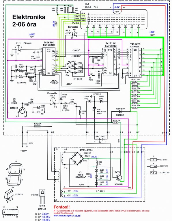

Az Orosz gyártmányú "Elektronika" Digitális Órák javításával kapcsolatos információkat, tapasztalatok, rajzok szeretnék feltenni és várni.
Elsőként egy Elektronika 2-06 típusú óra kapcsolási rajzát tenném, fel és akinek van hasonló működőképes órája, azt szeretném megkérni, hogy a rajzon kékkel jelölt feszültségadatokat, ha le tudná ellenőrizni a sajátján azt megköszönném.
Én ezeket mértem, de a kijelzés nem megy, az IC működnek, de lehet, hogy már nagy a feszültségesés a rácsnál (-22.2V).
Ezt szeretném elsőként kontrollálni.
(#) zolika60 válasza kondorzs hozzászólására (») Máj 30, 2012 /
A kijelző fűtése nem szakadt? (Ahol 5V helyett 6,1V-ot mértél.)
(#) proba válasza kondorzs hozzászólására (») Máj 30, 2012 /
A táprészben nem mérted le a zenereket ,ill a tranzisztor emitter feszültségét.Ez a feszültség a legfontosabb a kijelzéshez.Amit számomra nehéz volt megemészteni,mindent a +30V hoz képest kell mérni.
A kijelző oldalán a kis üveg csücsköt is ellenőrizd ,ha az van letörve szintén kuka.

Kösz a tippet. Igen nekem is nehéz volt felfogni, mert a + 9V meg a +30V aztán néztem a K176IE18 földjéhez (8.láb) képest is, hogy mi jön ki belőle a rácsra.

Találtam egy másik rajzot, hasonló kijelzővel, és ott a gyári adat szerint is -22V van a rácson. És ez jelenik meg /T1-T4/-en.
Legalább ez stimmel. (Csak a gyári rajzán cső adatlap feszültsége van feltüntetve (27V)).
(#) kondorzs válasza proba hozzászólására (») Máj 31, 2012 /
Méregettem még, ami furcsa, hogy a gyári rajzon tápnál ~5v - ~ 5 v van írva ami ugye ~10V lenne a fűtésen. Kimértem és hozzávetőlegesen kijön a ~6.2, de az már lehet, hogy sok a fűtésnek ,amit szintén ~5 V -nakírnak.
Adatlap szerint is max ~5.8V ig mehetne el.
Lehet, hogy itt lesz a gond, bár szemmel minden szál ép, de kiforrasztom és a szakadást leellenőrzöm.

IVL1-es cső, 5V a fűtési fesz, 120mA árammal. Az anód, és rácsfeszültség -27V. A két szélső a fűtés. A fűtést sötétben jól lehet látni, a csövön meg kis idő után érezni is. Sajnos azt kell mondjam, hogy valószínűleg szakadt a fűtés, ekkroa fesznél már nappali fényben is látható kéne legyen . De a szín az valami baró! Az enyém ugyanez az élénkség, csak türkizes zöldben-sőt, talán kék inkább. Meg van egy fadobozos, az még az IV18-as külön csövekkel. A cső amúgy beszerezhető.

A katalógusadattól nem lehet nagy eltérés. A fűtésben legalábbis biztosan nem, 6,1V megeszi a fűtést hamar (+20% feszültség, a gyári kb. 0,6W helyett kb. 0,9W fűtési teljesítmény, vagyis másfélszeres terhelés!). Nem tudom most szétszedni az órát, de nekem teljesen beültetett a panel.

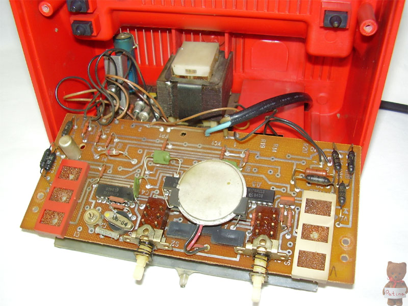

Nekem is van, igaz régebbi G9.02-es számmal, 1980-as gyártmány, még fakávás. Külön VFD csövekkel. Nekem se csökkentett, se teljes fényerőnél nem állítható. Valószínű nem ez a gyári állapot. Éjfélkor kell konnektorba dugni, vagy akkor resetelni, akkor jól jár. De valószínű valamelyik vezérlő IC sem oké már, mert ha a reset gombot benyomva tartom, akkor az óra tízesek helyiértéken az 1-es szám felső szegmense akkor is világít. Igaz ez abban a pozícióban 0, 1 és 2 számoknál mindig világít amúgy is, tehát semmi vizet nem zavar. Ha kell, képeket lövök később.

Nálad az a gond, hogy az egyik KT361B tranyó zárlatos, ha azt cseréled BC212 re úgy hogy a Bázis lábát áthajtod kintre akkor nem fog világítani a szegmens, de ennél az óránál ellenállással csökkentik a fényerőt, de teszek fel rajzot
Nekem is van ilyen is Kapcsoló kontakt hiba, vagy forrasztást nézd meg, nekem az segített.

Köszi szépen, ez alapján már végig tudom nézni, hol lehet gond. Valamikor rajz nélkül méregettem benne, de akkor nem találtam semmit. Tranyó tényleg gyanús lehet. Meg a kontakt sem kizárt. Egyik állító gombra sem reagál, valószínű előbb lesz a hiba. Szólok, ha megvan.

De jó, hogy ezt beraktad! Na, akkor a talány ezen az órán: A rajz bal oldalán, az óragenerátor körüli antenna. Ez egy darab kanóc a készülékházon belül, amikor először nézegettük kollégával, arra gondoltunk, hogy íme a titkos rakétaindító adójának antennája, de most már látom, hogy oda van írva a 32kHz: Ez valami külső órajelforrás-de minek? Az enyémben is elment egy PNP tranzisztor félzárlatba, de ez szerintem jellemző, kész alkatrésztemető a szegmensenkénti meghajtással, nem muxoltak még .

Még egy: rajz alapján jól látom, hogy az elválasztónak villognia kéne? Mert akkor még egy hiba van, nálam csak folyamatosan ég a csík, a pont meg egyáltalán nem.
