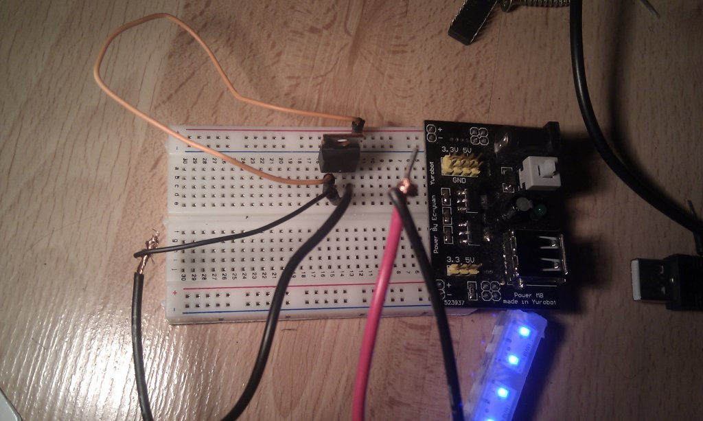

Vagy esetleg ha tudtok ajánlani olyan FET-et amit teljesen ki lehet nyitni 5V-al és elbír 3-4A-t az még jobb lenne

(#) proli007 válasza pooler hozzászólására (») Jún 1, 2012 /
Lerajzolhattad volna az egészet, de szerintem valamit elkötsz. A Fet nem "ereszthet át". De a Gate nem lóghat a levegőben. A 16V az abszolút megengedhető maximum, nem a küszöbfeszültség. De a terhelő áramot sem írtad, mekkora lesz a szalagnál.. Próbáld meg egyszerűen a PWM nélkül az 5V Gate feszültséggel. Az IRL540-nek jónak kell lenni.

(#) pooler válasza proli007 hozzászólására (») Jún 1, 2012 /
Szia, köszönöm a választ. Nem valószínű hogy elkötöttem volna, mert akkor terheletlenül nem működne. Ha csak a műszer van rajta, rendesen nyit akkor amikor kell neki. Próbáltam pwm nélkül, ugyanez a baja. El sem romolhatott, mert kipróbáltam vagy 3-al egymás után.
Így van bekötve az enyém is: Bővebben: Link
Ez egyébként IRL540N, az adatlapja nem ugyanaz a sima IRL540-el. Ez lehet probléma?
A szalagnál nem tudom mennyi lesz pontosan, de a trafó 3.3 ampert bír, így ennél több biztos nem Szerintem olyan 1 amperrel lehet számolni.
Ha tényleg így van bekötve, és jó a Fet, akkor működne.
De a műszer nem terhelés, hanem közel semmi. Vagy is mérni mindig terheléssel kell. Egy ellenállás v. izzó. Az hihető eredményt ad. De hogy a trafót emlegetted, remélem szűrt egyenárammal megy..
Számodra a kis meghajtó feszültség miatt, a "Gate Threshold Voltage" adat a lényeges.
Az "Static Drain-to-Source On-Resistance" Rgs-on ellenállásnál láthatod, hogy "VGS = 4.0V, ID = 15A Rds=0,063ohm" Tehát azt a áramot amit szeretnél simán meghajtja.
üdv! proli007

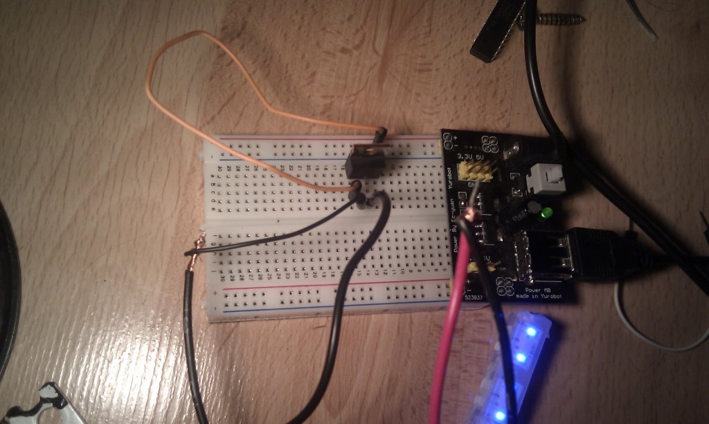

Szia. Az első képen megkapja az 5V-ot, a másodikon nem. A led mégis világít. 3 lába van ennek a vacaknak, ha akarnám se tudnám elkötni. Kezdő vagyok, de azért 3ig már el tudok számolni. Trafó meg nem trafó, inkább egy ledsorhoz való táp. De annak gondolom nem sok köze van az 5V-hoz amit jelen esetben az USB-ről szedek le. (próbáltam normál falbadugós kapcsolóüzemű tápról is)
(#) pooler válasza pooler hozzászólására (») Jún 1, 2012 /
Kipróbáltam egy sima tranzisztorral ezt a kis osztásnyi ledet, annál is "átereszt" valamennyire akkor ha nincs feszültség alatt a base. De ha ráadom erősebb lesz a fénye, szóval legalább valamennyire működik. De akkor sem értem hogy miért világít ha nincs a bázison fesz... Van valami kis ic minden led mellett. Elképzelhető hogy az kavar be?

(#) reloop válasza pooler hozzászólására (») Jún 1, 2012 /
Üdv! A kis IC a LED mellett egy ellenállás.
Az kavar be, hogy a gate (vagy a második kísérletnél a bázis) - a levegőben hagyva - jeleket szed össze a környezetéből. Köss rá ellenállást a mellékelt rajz szerint.
Fogalmam sincs mi van a Led szalagban, de elég kísérteties a dolog. De abban megállapodhatunk, hogy ha nincs feszültség (kollektor v. Drain áram) akkor nem világíthatna. Mert miből?
A két kép között, én csak annyi különbséget látok, hogy az egyik homályosabb, mint a másik. De a két tápfeszültség GND-je közösítve van? Mert én azt nem látom.. (USB mínusz, és a Led-táp mínusz)
Valóban nem volt összekötve a GND, és valóban majdnem működik is már a dolog. Köszönöm!
Ha a FET base lábát közvetlen 5V-ra rakom, akkor teljes erőséggel világít a ledszalag. Ha leveszem róla, akkor halványan. (Továbbra sem értem miért világít bármennyire is.) Viszont az MCU lábáról a PWM jellel csak a halvány pislákolás van. Kellene a FET és a MCU közé tranyó? Ha igen, azt hogyan?
Közben kipróbáltam hogy ráakasztottam 3 métert a szalagból, így nem világít elengedett állapotban már, csak ha kell neki. Viszont az MCU lábáról jövő PWM jellel való nyitogatás továbbra is kérdéses ha esetleg erre még lenne ötleted.

(#) bladika válasza pooler hozzászólására (») Jún 1, 2012 /
FET gate-je le van húzva földre pár kOhm nagyságrendű ellenállással? (legalább amikor elveszed az 5V-ot)
(#) pooler válasza bladika hozzászólására (») Jún 1, 2012 /
Szia! Nincs lehúzva, de beraktam egy ellenállást. Így sem hajtja meg a FETet az MCU.
Igazából nem az a baja hogy nyitva marad, hanem hogy ki sem nyit ha a PWM-ről hajtanám. A PWM tuti működik, mert kipróbáltam egy sima leddel, és mértem rajta közben 5V-ot is a csúcson. Illetve ha nem a 3 méter szalag van rajta csak egy osztás belőle, akkor azért látszik hogy erősödik valamelyest ha feltolom a PWM-et, de nagyon picit csak.

(#) proli007 válasza pooler hozzászólására (») Jún 2, 2012 /
- Ha leveszed a Gate-et, akkor nem világíthat. Feltéve, hogy van egy lehúzó ellenállás A Gate-Source között.
- PWM meghajtásnál hiba lehet, ha a PWM jel frekvenciája túl magas. Mert a Fet GS lába között jelentős látszólagos kapacitás van, amit a proci kimenőárama nem tud kellő gyorsasággal feltölteni-kisütni. Így a Fet nem kapcsoló, hanem analóg üzemmódban működik. Melegedni is fog. Ekkor kell a proci és a Fet közé meghajtó áramkört tenni. Ez lehet két tranyó is,(PNP-NPN közös kollektoros kapcsolásban) bár ott is csökken a Gate meghajtó feszültsége, a tranyó bázis-emitter feszültségével. De még a 4V-nak is elegendőnek kel lenni. A Gate-el sorban ekkor egy 10..47ohm-os ellenállást kell kötni. De lehet Gate meghajtó IC-t is alkalmazni. Nézz körül a H-híd, vagy kapcsoló űzemű táp topikokban.. Vagy a hálón Fet Gate driver címmel. Vagy TC4420CPA .
