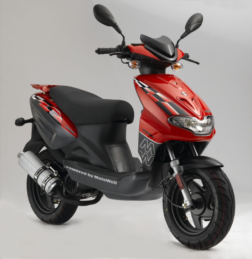

Két hónapja vásároltam egy robogót és az üzletben azt mondták, hogy elektronikus leszabályozás van benne ami megóvja a bejáratós motorblokkot a besüléstől. Ennek következtében csak 45km/h a végsebessége. Azt is mondták, hogy ezt a fojtást az 1000km-es szervíz után kiveszik kb 13000Ft ellenében és akkor a robogó képes lesz 80km/h-val közlekedni. Na már most az volna a kérdésem, hogy valaki nem e ért az ilyen fojtásokhoz vagy nem tud e valami módszert a házilag való kiiktatására? Ugyanis nem nagyon szeretnék 13000Ft-ot kiadni érte! Elég lesz a szervizkor kiadni az 5000Ft-ot :yes: Előre is köszönöm a segítséget!
hi
tipusa?
Motowell Magnet City
ilyen:

- A szívócsőben lévő szűkítést kivenni. - A kipufogó könyökben lévő szűkítést kivenni vagy a könyököt cserélni. - A Variátorból kivenni azt a közdarabot, ami nem engedi teljesen ki a szíjat a széléig. - Néha a gyujtómodulban is van korlát, de pl. az enyémben nem volt. - Végül a karburátort korrekten beállítani az új viszonyokhoz. Többnyire ennyi, persze lehetnek ettől eltérő megoldású gépek....szerintem....

Azzal kezdeném, hogy ebben a motorban nem elektronikus, hanem mechanikus sebességkorlátozás van! A sebességváltás szabályzóelemei az ún. görgők. A váltást röpsúlyos elven oldják meg. A bejáratási időszakban nehezebb görgőket használnak azért, hogy ne lehessen eszetlen módon szétforgatni a még sérülékeny motort. Ehhez más egységeket (pl. karburátor) is másképpen kell beállítani! Ha letelt a bejáratási időszak, ki lehet cserélni a görgőket, és máris érezhetően jobban GYORSUL a motor. A végsebessége is valamelyest megnő, de sokat ne várj! Ehhez vissza kell vinni a szervízbe a motort, és ott majd szétszedik a blokkot, belerakják az új görgőket, beállítják a karburátort, aztán már repeszthetsz is. A gyújtása egyébként ennek a motornak nem elektronikusan van vezérelve! (Hihetsz nekem, mert öcsém motorja is Motowell Magnet City, én is ott voltam a szervízban, azóta többször is használtam és ismerem a gépet.) 60-nál többet lejtőn, hátszélben sem sikerült még futnom vele, a 80 egyenesen irreális!!! A blokk nem bírná el, már 60-nál is a maxon forog!
időközben lett egy kis pénzem és rá szántam magam a fojtás cserére! az egészet hagyták végig nézni (még segítettem is) és annyiból állt hogy egy kis fekete dobozt amiben a gyújtást szabályozó elektronika van, kicseréltek egy másikra... a további módosítások pl légszűrő kitisztítása már az 1000-es szervízi feladat volt.... a csávó állított rajta még pár dolgot mert voltak vele kissebb problémáim (pl már 15 fokon nehezen indult és hamar lefulladt ha nem adtam gázt, most meg pöccre megy és nincs gond) hazafelé az úton kihoztam belőle a 80km/h sebességetde 75öt is lazán viszi! a blokk nem volt lényegesebben megbontva csak a légszűrő! mióta nincsenek vele gondok még jobban szeretem ezt a kis motort pedig előtte kicsit elment tőle a kedvem mikor lefulladt meg hasonlók
