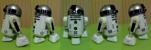

(#) Fizikus hozzászólása Jún 27, 2012 / 1
Hatha valakit erdekel: Elkeszult Ar-Du!
Ar-Du

(#) ISF79 válasza Fizikus hozzászólására (») Jún 27, 2012 /
Reméljük hamarosan cikk is készül róla
(#) Fizikus válasza ISF79 hozzászólására (») Jún 27, 2012 /
Igen, tervezem hogy irok rola cikket. De mivel Arduino az alapja, ezert a www.hobbirobot.hu-ra ...
(#) borvendeg válasza Fizikus hozzászólására (») Jún 28, 2012 /
Gratula, jól néz ki! Ahogy látom egyre jobban adsz, a kinézetre/design-re is.
