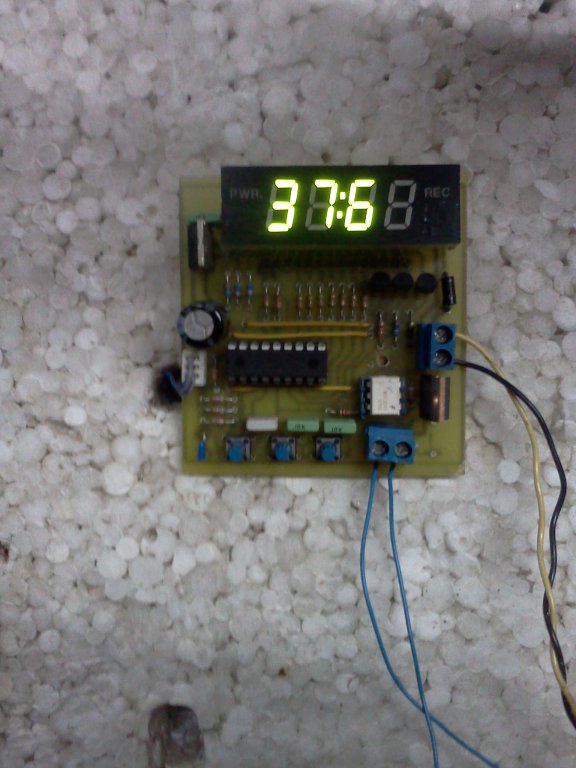

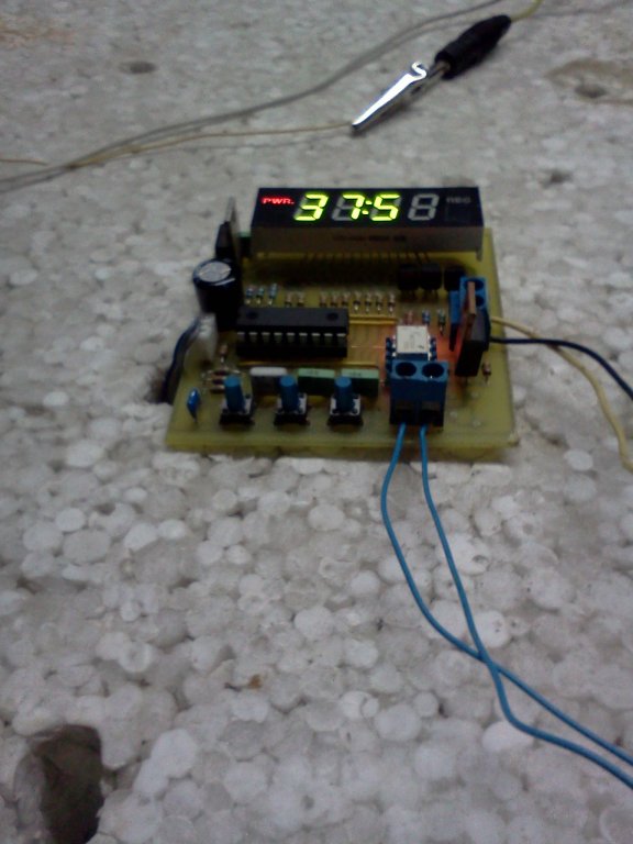

Én meg is építettem ezt: "és egy másik termosztátszerűség" http://320volt.com/ayarlanabilir-termometre-devresi-16f628-ds18b20-picbasic-pro/
és be is üzemeltem. Egyenlőre jól teszi a dolgát. Egy kissé átalakítottam, főleg azért mert optocsatolós, triac-os fűtéskapcsolót alkalmaztam és mert méhtelepi alkatrészekből készült, kivéve a pic-et .
Mivel pm-ben kérték a nyáktervet, inkább ide rakom fel, bár a kijelző más mint az eredetiben, de adaptálható másra is és nincs a lábak között átvezetés, ami vasalásos nyák esetében előnyös.
Szia! Egy kis segítséget szeretnék kérni. Felraktad a nyáktervet amit nagyon szépen köszönök
Beírtam az esetleges hiányzó értékeket, bár az eredeti kapcsolás és adatlapok alapján kikövetkeztethető lenne. A ki-be kapcsoló elmaradt.
A kijelző LFU-4421 egy bontásra ítélt videorecorderből lett kitermelve. Ezen az oldalon megnézheted Bővebben: Link, bár akármilyen közös katódú kijelzőt be tehetsz, csak át kell a bekötést rajzolni.

Itt tartok most. Megjött a szenzor és mint látható, szépen működik. Amit tervezek: - Fűtés vezérlés - Ventillátor(ok) vezérlése - Forgatás vezérlés, léptető motorral - Párásító szelep vezérlés - Riasztás - Visszaszámláló kijelzés (óra és dátum) - manuális beavatkozási lehetőségek. Kellhet még valami? Helló megtudnád csinálni nekem ezt az elektronikát ha igen mennyi lenne ?
