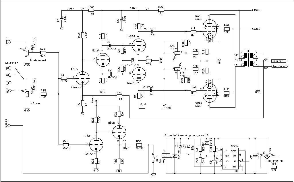

Szia mindenki.
Szeretném a véleményeteket kikérni a kapcsolásról.
Nem gondolod, hogy a kedvedért visszarajzolom?
A mellékleted egy Nyák-tervet tartalmaz. Az nem kapcsolási rajz, meg más sem. A rajzhoz vissza kéne rajzolni (így "nyernéd ki" belőle), míg egyéb adatok sehol.

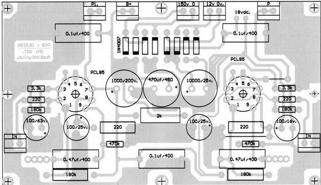

Így néz ki a kapcsirajz. Bővebben: Pcl SE
Mondjuk az alkatrészértékek és a fűtőfesz is PCL86-hoz illeszkednek inkább (12 V-ból nem lesz 18 V, csak 14,5-15V). Hiba a kapcsirajzon, hogy a trióda gerjedésgátlója nem a rácslevezető után van, nem jó a fűtőfesz (15 V bemenővel lenne meg a 18 V fűtőfesz), eltekintve attól, hogy a PCL 85 biztosan nem fog jól szólni ebben a számára alkalmatlan beállításban. Nincsen betervezve visszacsatolás sem, ezeknek a csöveknek azért nem árt (ez persze trafó függő is, a képeken látható trafók jó minőségű gyáriaknak néznek ki, valószínű nem PCL 85-höz készültek). A nyákterv is gyenge lábakon áll kissé....nem erőltetném ennek az utánépítését, a 85-ös csak triódásan tud jól szólni (tapasztalatom szerint). ![]()

Nagyon szépen köszönöm a választ. Azon felül olyan nyák rajzot keresek pcl86 pp re amin nincs berajzolva az alkatrészek.Kinél kellene kopogtatnom. Köszönöm a segítséget...
