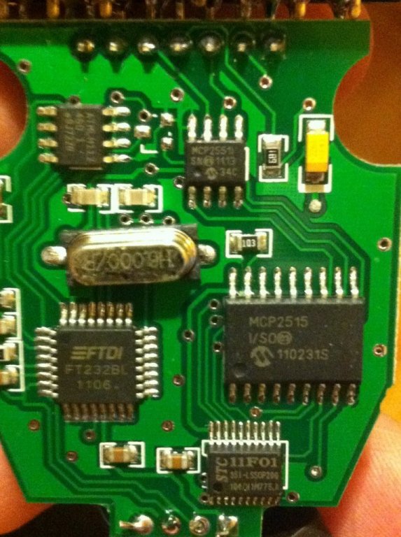

Egy kis segitséget szeretnék kérni. Szert tettem egy hibás 10.5 os csatolora. ebben is benne van az utobbiakban töbször emlegetett IC8 ami egy STC MCU. A többi alkatrész , dioda és ellenállások nincsenek benne. Ami a gondom kezdetben, hogy az eprom tartalmát nem tudom a segédprogikkal sem modositani. A VId és PID értéke "0000". Ismeretlen eszközként szerepel az USB vezérlőknél. Semilyen drivert nem fogad , hogy az Mprog-gal tudnám utána modositani a tartalmát. Egyik kérdésem erre irányulna, a másik pedig, hogy mindenképpen el kellene távolitanom az STC ic-t mivel állitolag a kicsi kinai titkositási céllal épitette be hogy a gép setleg munka közben netre kerülne ne kerüljön ki a netre az adott clon sorozatszám és ne törlődjön, frissüljön a kábel tartalma. Igaz igy igy el lehet szurni, mint ezt is lefrissitették, Kösz a segitséget előre is.

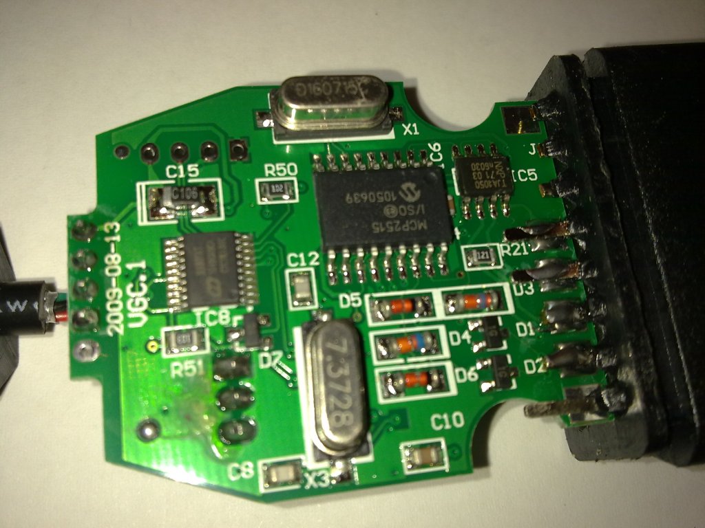

VAG-COM 704.1 kábel panel: VG.8 10pbo41A 2008 02 25 megsértödött és frissiteni probálta magát. A tesztnél nem látja az autót és nem jelez a led sem. kérem segitsetek!
Kiegészítés az elöbbiekhez: Tesztnél minden rendben, ROSS-TECH Hex usb kábelnek ismeri fel, de nem ir verziószámot
Elszállt részlegesen a kábeled, vagyis az atmega tartalom biztosan sérült. Az eprom tartalom ugy látszik még nem .
mit tudok kezdeni vele? ujra lehet tölteni valamien módon?
Szinte biztosan ,de olvass vissza és találsz választ a kérdésedre.

Kellenek segéd pr5ogik . ill. egy STK programozo amivel vissza tudod irni a tartalmakat.
Felteszem aképeket hátha valakinek ismerős
