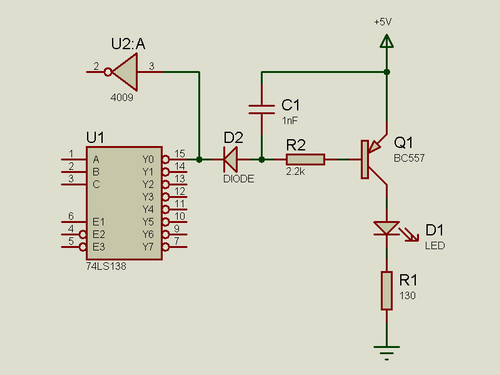

Akarok csinálni egy "knight rider" villogót. Csak érdeklődnék h valaki itt már megépítette-e már ezt a kapcsolást? http://www.hobbielektronika.hu/kapcsolasok/knight_rider_futofeny_16...l?pg=2 vagy mi a véleményetek róla?? ( hogy mégis érdemes-e belekezdenem??) Idézet: „Csak azért kérdeztem ezt hogy bebizonyosodjon a fény nem elektromos mágneses hullám.” A fény elektromágneses hullámjelenség. (Hullámként lehet modellezni, de hogy a valóságban mi, azt senki sem tudja, mint ahogy azt sem hogy mi pl. az elektron, vagy a neutron, stb.)

Jónak tűnik, de szerintem kicsit lehetne rajta egyszerűsíteni:
A kimeneti 4009-es inverterek elhagyhatók ha a LED-eket PNP tranzisztor kapcsolgatja. A tárolókondik mehetnének a bázisra is, és akkor kisebbek kellenek. Valahogy így:
