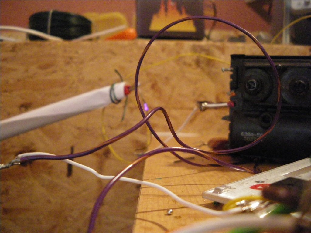

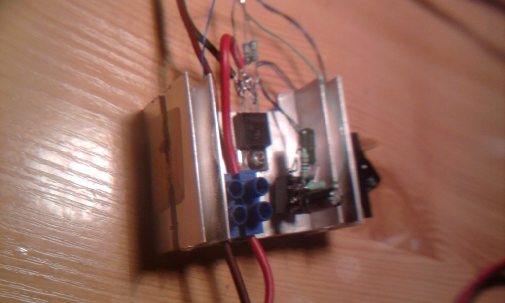

(#) dave500 hozzászólása Júl 20, 2012 /
Sziasztok, megint.
Van 18, 15, és 12 V-os, 500mW-os zener diódáim, ezzel hogyan csökkentsem le a feszültséget? Most egy 7809-van beiktatva 35V-ról, de én ki szeretném próbálni 50V-ról is, azt meg ugye nem bírja a stab..így is piszokforró lesz.
Képek a project-ről.
(#) alfa007 válasza dave500 hozzászólására (») Júl 20, 2012 /
Lehet külön tápról is hajtani az 555-st, csak a külön táp negatívot rákötni az emitterre.

Üdv! A kísérletezésbe belehalt az összes tranyóm, fetem, 555-m sajnos! Milyen tranyót/ fetet ajánlanátok ide? (figyelembe véve, hogy 555-el egy változtatható frekvenciájú oszcillátorral hajtanám)
Egy MJ 13005-s tranyóval a gyári primerjével kb 22Khz-en húzta a legnagyobb ívet, egy IRF 630 B fettel pedig 36-7 khz körül! Az hogy lehet, hogy az eredeti 16,5 Khz helyett 2x akkora frekvencián húzta a legnagyobb ívet? (másfélszer akkorát.)

(#) Gyimate válasza dave500 hozzászólására (») Júl 22, 2012 /
Megfelelő meghajtással szerintem egy N csatornás FET-el jobban járnál, én egy IRF540-re szavaznék, ennek a D-S ellenállása 44mOhm az adatlap szerint. Persze arra kellene törekedned, hogy minél kisebb legyen a fel illetve a lefutó él meredeksége, ezáltal a FET kevesebb hőt termelne.
A tranzisztorokkal az a baj ilyen téren, hogy viszonylag nagy bázis áramra van szükségük ahhoz, hogy ekkora áramokat kapcsolgassanak (kivéve darlington) és eléggé melegszenek is. Szerintem nálad pont az volt a baj, hogy nem nyitott ki teljesen a FET és ezért nagy volt a D-S ellenállása és emiatt sok hőt kellett elfűtenie és ezt robbanással hálálta meg. Ha gondolod akkor holnapra keresek/csinálok neked egy kapcsolást, ami 555-öst használ (ha ragaszkodsz hozzá) és képes a FET-eket megfelelően meghajtani.

Méregettem még egy kicsit, és drasztikus hatásai vannak a prímerrel párhuzamosan kötött kondenzátornak, az egyik az ív nagysága, kondi nélkül nagyon nehéz megtartani és nagyon gyenge, míg kondival, rettentő egyszerű megtartani és erős, mellékelek 2 képet is. A másik az áramfelvétel: kondi nélkül a kapcsolás 2,5A-t vesz fel ív nélkül! Az ívet nehéz megtartani, de olyan 3,5A-t vesz fel úgy, míg 1µF kondenzátorral üresjáratban 0,5A-t vesz fel, míg ívvel 2,5A-t. Ezek saját prímer tekercsel készültek, 560nF-al az üresjárati áramfelvétel 1A körül mozgott. Majd te is úgy kísérletezd ki a kondenzátort, hogy méred az üresjárati áramfelvételt, és amikor a legkisebbet méred az a nyerő.

Most látom, hogy nem válaszoltam: az Ne555-ös bírni fogja, most nekem is az van próbapanelen összedrótozva. A délután tekertem egy másik prímer tekercset vastagabb drótból, és most már sokkal erősebb az ív, 12V-ról 3cm az ív, csak annyi a gond, hogy a tápegységem feszültsége leesik 7V-ra amikor ívet húzok, ilyenkor az áramfelvétel 4A. A délután próbáltam egy vékony drótból feltekert 5 menetes prímert is 19V-ról, ekkor több mint 6A.t mértem (laptop tápegység) sajnos az új tekercsel nem tudtam kipróbálni, mert azonnal letiltott a táp, de holnap majd összeütök egy 300W-os toroidból egy tápegységet (egyébként is labortápnak szánom), kíváncsi vagyok, hogy mire lesz képes. Mellesleg amikor 120W-ot hajtottam át a sorkimenőn akkor sem melegedett túlzottan a FET, kézzel meglehetett fogni.
