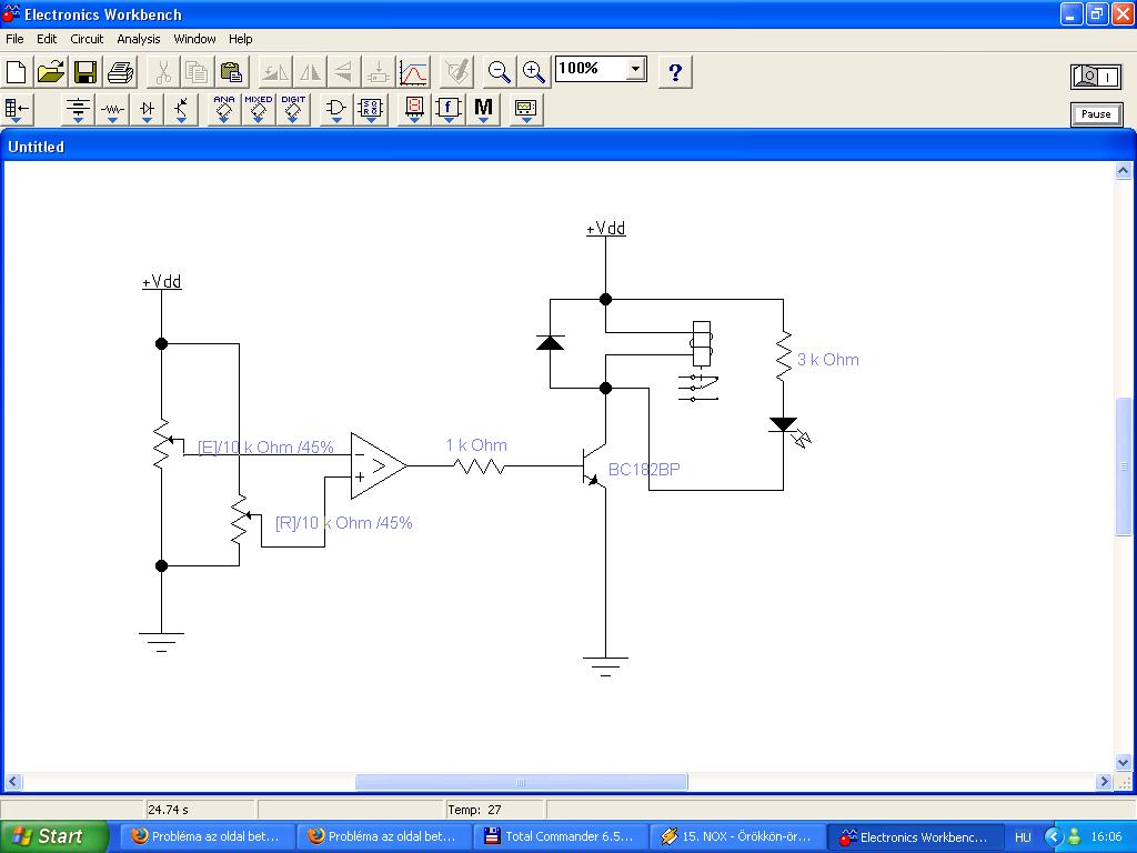

Szeretnék egy olyan kis egységet készíteni amely 12V tápfeszültségről működne és amennyiben egy vezérlő szálon kap egy 1-10V közötti melyet egy heli potméterrel be lehet állítani pl: 3,4V-ra, akkor egy relé behúzzon. Nagyjából ennyi, annyit tudok, hogy LM393-al kellene próbálkoznom.
Azt elfelejtettem, hogy kapcsolási rajz kellene nekem a vezérlésről! Köszönöm
Hello, igen, az az IC jó lenne, Egyik bemenetre a "referencia" 3,4V, a másikra a figyelt feszültség, a kimenetre pedig egy tranyó hajtaná meg a relét. Ha jól értelek...Van valami áramkörszimulátorod?
Ez az én verzióm...valamelyik poti a "beérkező" feszültséget imitálja, a relé a két feszültség egyezésénél vált, Tranzisztor egy általános kisáramú típus, a dióda is, pl 1n4001. Az IC végül is bármilyen OPA lehet, 741 is becsületes nevén LM741, vagy uA741...Ha esetleg az OPA nyitott kollektoros kimenetű, mint az LM393 is akkor kell még oda a Szabi féle 1k... (biztosan jól méretezte..)
Azt ajánlom, ne menj biztosra, előbb drótozd csak össze, ha fut a gép, akkor csináld véglegesre...

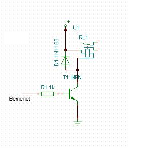

Hello egy nyitott kollektoros kimenetről kellene egy relét vezérelnem ami több áramot eszik , mint amit akészülék kimenete engedélyez (30mA), a táp 24V
a kapcsolást egy tranzisztorral oldanám meg ha lehet minden segítséget köszönök
Én valahogy így oldanám meg... Hopp: most nézem, hogy a diódának írt a gép valami nevet... Most hirtelen nem tudom, hogy az jó-e oda, de amit én ajánlanék az egy 1N400x fajta, az tuti jó lesz!
A nyitott kollektoros (PNP) kimenet emittere a földre van kötve így is működni fog?
