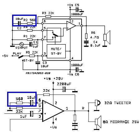

Megépítettem a TDA2052-es IC-vel az erősítőmet, ami elvileg 40Wattos. Meg tudnátok mondani, hogy mekkora bemenő jellel lehet teljesen kivezérelni? Próbáltam mp3-lejátszóról, nagyon halk volt, számítógépről csak kicsit hangosabb. viszont, ha egy 3Wattos erősítőre kötöttem, már sztem leadta a maximum teljesítményét. Ezekből az adatokból lehet következtetni ,hogy mekkora előerősítőt építsek elé? Egy sima NE555-ös ic-s előerősítő képes leadni akkora jelet, hogy megfelelő erősítést kapjak? Megj: minden alkatrész akkora, amekkorának kell lennie. Esetleg tudja valaki,hogy mely alkatrészek állítják be az erősítés szintjét? Észrevettem,hogy az egyik lábon van egy kondi, meg egy 560 ohmos ellenállás, mely az egyik rajzon R-C sorrendben van, a másikon pedig C-R. Ez okozhat valami problémát? (lásd csatolmány) Köszönöm Szépen! Idézet: „Észrevettem,hogy az egyik lábon van egy kondi, meg egy 560 Ωos ellenállás, mely az egyik rajzon R-C sorrendben van, a másikon pedig C-R. Ez okozhat valami problémát? (lásd csatolmány)” a felső-gyári- rajz van helyessen(visszacsatolás). üdv
Mindegy milyen sorrendben van az a bizonyos RC tag. Viszont az also rajzon hianyzik a 7-es labra kapcsolodo 22k-s ellenallas (nagy hiba!!!) ami a felso rajzon R1. Persze az also rajz amugy sem befejezett szoval ez mind1

A kapcsolásban benne van a 22k. Én először az ellenállást raktam, utána pedig a kondit. Akkor ez helytelen?(mert két fajta választ kaptam) Az előerősítés mértékéről esetleg tud valaki valamit? megköszönném! Kapcsolódó hsz.
Köszönöm! Akkor már csak az a kérdés, hogy én rontottam-e el valamit, vagy tényleg kell elé előerősítő (erősítetlen jelről kb. akkorát szól, mintha a gagyi 2*3wattos számítógép hangfalat felnyomtam volna (vagy még annyit sem... ) )
