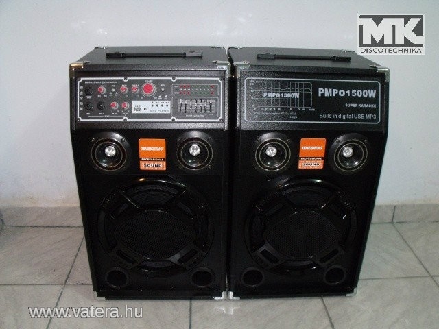

Nagy segítségre lenne szükségem mivel már csapódtam be és nem szeretnék még egyszer lenne egy aktív hangfal van egy szintetizátorom ahhoz szeretném használni+énekelni
megér szerintetek 55000ft ot
véleményetek fontos számomra hisz 3hónapja gyűjtögetem a pénzem rá
(#) compaqamplifier válasza szalkagyuri hozzászólására (») Aug 26, 2012 /
PMPO 1500 watt :d inkább gyüjtsél még egy picit, vagy ha van asztalos ismerősöd akkor csináltass két hangfalat...
(#) szalkagyuri válasza compaqamplifier hozzászólására (») Aug 26, 2012 /
szia ezt hogy érted?? nem jó?

(#) ptesza válasza szalkagyuri hozzászólására (») Aug 26, 2012 /
Elmegy a kedved az élettől is nemhogy a zenéléstől.
Neked két fából készült TOP láda kell. 12-15" hangszóróval és nem piezó magassal. Legalább ring , de inkább tölcséres magassal.
Külön erősítő , és egy keverő. Vagy keverőerősítő. Esetleg erősítőt lehet építeni is. pl TDA 7294 hid az 200 W -ot tud az bőven elég hangszerhez.
Ha top ládákat is is inkább építenél akkor gyere át a hangdoboz szubláda topikba. (hangszórókat ne vegyél előre semmit...)
Bóvlikat ne vegyél...

(#) habazutty válasza szalkagyuri hozzászólására (») Aug 26, 2012 /
Lehet, hogy meg fognak kövezni, de saját tapasztalatból mondom, hogy nem kell félni az akár 10-15 éves használt PA berendezésektől sem. A helyedben gyűjtenék még egy picit és szétnéznék a különböző hangtechnikával foglalkoó aprókban. Annak idején épített Reflex Baby koppintásom volt gyári hangszóróival. Ha nem hajtotta szét az ember akkor hosszan hallgatható volt. Egy lagziba vagy hasonló helyre untig elég lehet. De ez csak egy példa. Jópár éve 30 Ezerért adtam őket el. 20-25 körül már találni végfokot is a megbízhatóbb márkák közül. Inkább ezek, mint beégni egy csecsás, de megbízhatatlan holmival.
És ami nagyon fontos! A Vaterát meg ilyeneket felejtsd el. Rengeteg apró foglalkozik hangtechnikával. Ha kinéztél valamit, akkor pedig elmenni, meghallgatni akár a saját szintiddel.
Remélem tudtam segíteni.
