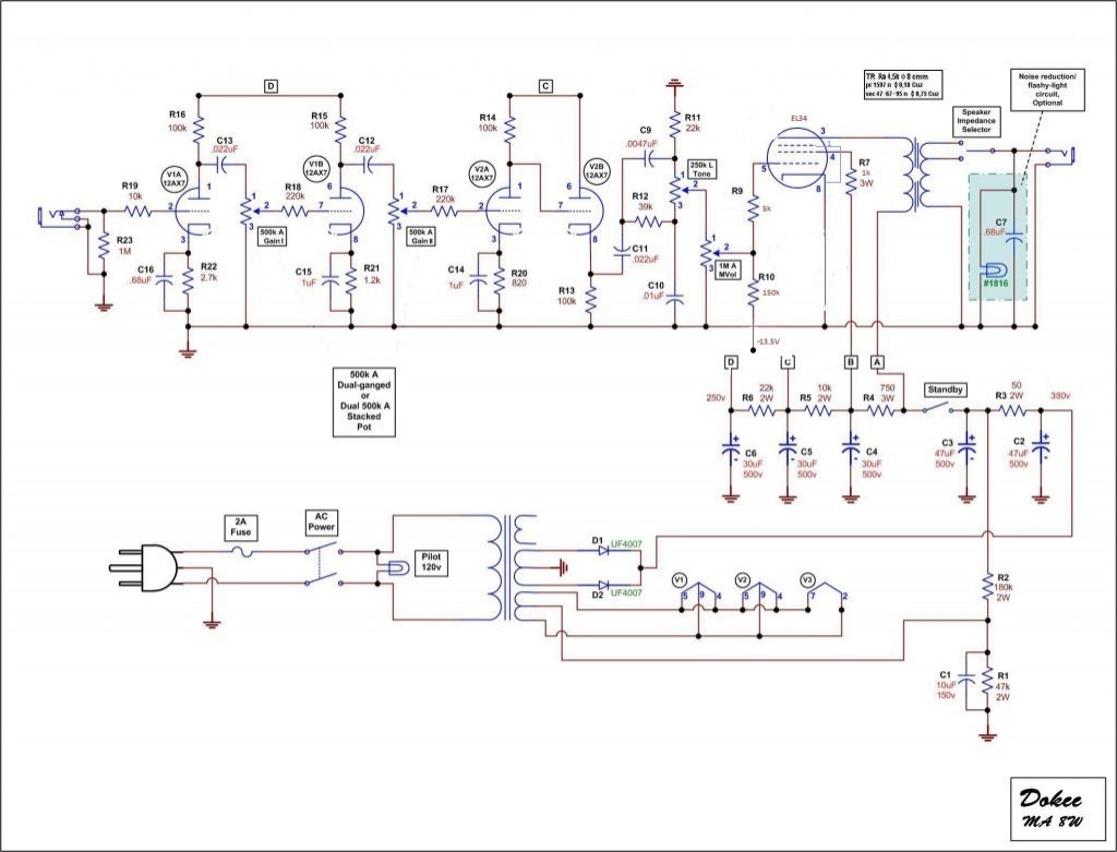

Értem, a kapcsolás át lett tervezve el34-re(csatoltam).
Esetleg valaki megnézné, hogy jó-e így? Bár van 6p3s is raktáron
Mivel külön előfeszültségel állítod be a végcső munkapontját, a hangerőpoti leszedőjével sorosan be kell építeni egy párszáz nF csatolókondit :yes: Az előfeszültség is úgylátom, alacsony, de gondolom szabályozható lesz...
Ez volt a terv, de eszembe jutott, hogy van itthon egy 6p3s is. Az viszont tetróda, szóval inkább azzal építem meg.Az eredeti rajzban is tetróda van, ott nincs negatív előfesz. Lehet maradnom kéne inkább az eredeti rajznál csak 6p3s-el megépítve.
Egyébként az El34 adatlapja -13.5V-ot ír és úgy 2k az illesztés, akkor kiad 11W-ot. Ha nincs negatív előfesz az nem teszi tönkre a csövet?
Előfeszültség nélkül nagyon megnő az anódáram, felizzik az anód, és pillanatokon belül tönkremegy a cső Az eredeti rajzban ezt a katódkomplexum állítja elő...
Idézet: Ez így igaz, de a Te kapcsolásodban 380V az anód és a segédrácsfeszültség is közel ekkora értéket vesz fel, az adatlapi ajánlás pedig 250V-ra vonatkozik... „Egyébként az El34 adatlapja -13.5V-ot ír és úgy 2k az illesztés, akkor kiad 11W-ot.”

A 470R+100µF-ra gondolsz? A forrlécen rajta van a biztonság kedvéért, mert még nem döntöttem el milyen cső menjen bele, de azt hiszem maradok az eredeti rajznál 6p3s-el megépítve. Egyébként anódfesz nálam 300V körül van. Ehhez kell valamit módosítanom?

Tanácsra lenne szükségem, mivel kezdő gitáros vagyok ezért szerintem felesleges egy profi cucc. Annyi megkötésem van csak, hogy csöves legyen. Kipróbáltam már pár erősítőt, de nem ment mindegyik. Mivel az elektronikához semmi köze sincs a szakmámnak, ezért valami egyszerű után néztem. Valóban kevés alkatrészből áll a kapcsolás, de szeretném azért egy kicsit komolyabbá tenni. leginkább a kimenő teljesítmény szempontjából. Az elgondolásom az, hogy fogok 2 db El34-et és ezeket párhuzamosan kötöm. Pár dolog viszont nem egész világos. Ilyenkor az illesztendő ellenállás feleződik tudomásom szerint. De a nyugalmi áramot hogy célszerű megoldani? Előfeszültséggel vagy úgy ahogy a rajzon is van, katódkomplexummal? Csatolom az eredeti rajzot, valamint az én elképzelésemet. Azt mondják, hogy ennek nem lesz nagy gainje, inkább csak egy enyhe overdrive. Mit gondoltok, az előfok elé betéve egy booster fokozat javítana a helyzeten? Anód fesz max 270V lesz. Esetleg, ha valami hiba van alkatrész értékekben vagy bármi nem stimmel kérem jelezzétek.
Szerk:
Sajnos az előző hsz-t már nem tudom módosítani, a kérdést egyszerűbben tenném fel. Átlehet-e úgy alakítani ezt a kapcsolást, hogy 2 db El34 legyen benne?
