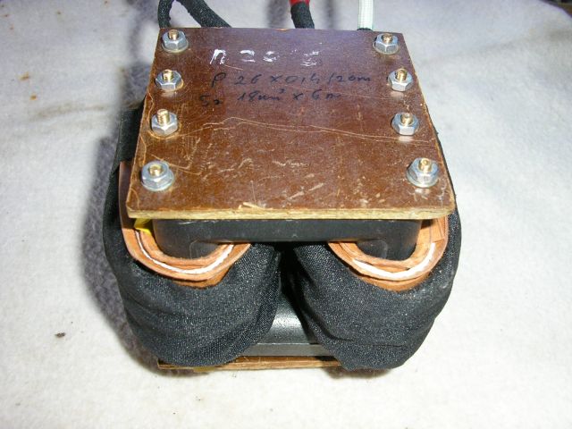

(#) erdgab válasza Tubi56 hozzászólására (») Szept 3, 2012 /
Nekem 2 gépem megy 4 pár U57 magú főtrafóval,bírja.Kicsit meséljen a melléklet,sajna,csak ennyi van belőle.

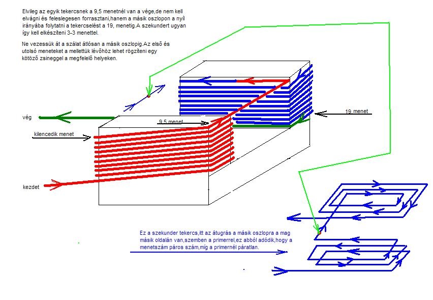

(#) erdgab válasza Tubi56 hozzászólására (») Szept 4, 2012 /
http://www.hobbielektronika.hu/forum/getfile.php?id=113129
Nem csak a képeket nézni a hozzászólást is olvasni + melléklet.A képen ott a trafó tekercsadata is.
(#) gyurci válasza erdgab hozzászólására (») Szept 4, 2012 /
Üdv mindenkinek! Én magam is kiprobáltam ezt az alkalmazást csak 3pár u57 -tel nagyon szuperül müködik.Méréseim alapján 130A vigan visszi ami igaz nem 8ó keresztül.gyurci
(#) erdgab válasza gyurci hozzászólására (») Szept 4, 2012 /
Köszönöm az infót. Te is építettél gépet?
(#) gyurci hozzászólása Szept 5, 2012 /
Igen 5-6ot és sokféle trafóval probálkoztam kerestem a megfelelő olcso megoldást.A TV vasakat igen gondossan összekel válogatni,mert nagy a gyártmányok közt a külömbség. A trafók EDT59,E65, 3pár u57,2páru57toroidnak,SONY TV 4db nagyfesz trafó,E55, 60mm toroid.Továbbá igen sok köszönet a hozzászólásoknak ami igen sokat segített.
