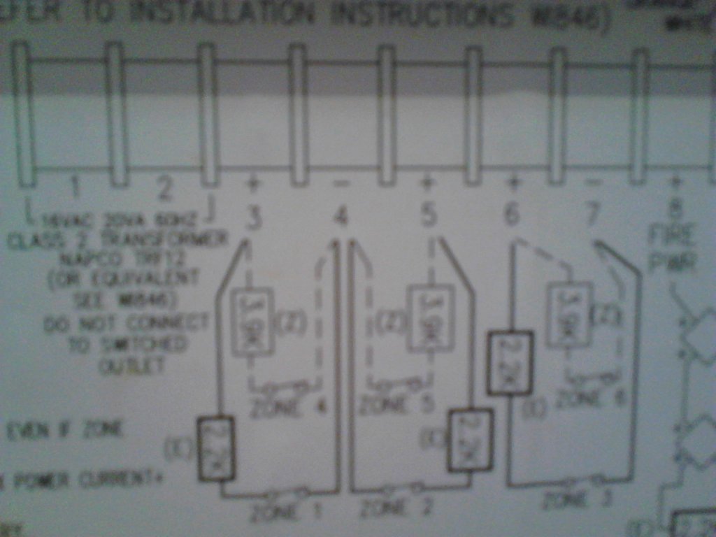

Régóta porosodó Napco Xp-600 as rendszert szerelnék fel.Programozási utasításom van, egy bekötési rajz is ( http://www.puntoycontrol.es/manuales-de-usuario/NP-xp-600_wi1373.02...og.pdf ).
Agybeli hiányosságaimból adódóan nem jöttem rá, miként kellene a mozgásérzékelők 4 eres vezetékét bekötni.Ebben kérnék segítséget. Jöhet a sav is, bírom. De az érdembeli segítséget is megköszönném.
(#) frecsko válasza xdguluxd hozzászólására (») Aug 28, 2012 /
A link 12. oldalán ott a rajz. Abból minden kiderül.
Jobb lett volna 6 eres kábel. 2 ér a táp, 2 az alarm NC, és ha lenne még 2 az tamper.

ez a kapcsolási rajz be van ragasztva a központ dobozába.a pozitív ,negatívat 3-9? ig kell bekötni, de akkor a tampert és alarmot hova is??

(#) frecsko válasza xdguluxd hozzászólására (») Aug 29, 2012 /
A zónára kell kötni.
Az érzékelő alarm vagy NC sorkapcsát egy ellenálláson keresztül be kell kötni egy zónára. A rajz ott van segít. A rajzon lévő kapcsoló szimbolizálja az érzékelő NC sorkapcsát (érzékel, nyit - nyugalomban van, nem érzékel, zár).
