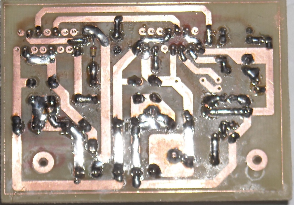

(#) atox válasza reloop hozzászólására (») Szept 20, 2012 /
van, de rossz a minősége.. Ha a slave nem dolgozik akkor mitől melegszik ugyan úgy mint a master..
Nagyon kiemeli a gyantát.. De 2 panelből 2 nem jó???
(#) reloop válasza atox hozzászólására (») Szept 20, 2012 /
A borda nem viheti át a meleget?
levettem a bordát és kis hangon kezdtem hajtani míg melegednek szépen.. 50fokig mértem, ugyan úgy melegedtek
A hozzászólás módosítva: Szept 20, 2012
Igazából 4 ohmon 4A körül áll meg, 2ohmon 7 amper..
(#) Alkotó válasza atox hozzászólására (») Szept 20, 2012 /
Leírnád hogyan méred az áramértékeket? Esetleg egy fotó a mérési összeállításról, amin látszanak a műszerek is. Hátha ebben van a hiba.
(#) atox válasza Alkotó hozzászólására (») Szept 20, 2012 /
50hz et adok ki az erősítőre.. A hangszóró elé beraktam egy árammérőt.. ennyi a történet...
A slave kap negatívot? A képen még nincs beforrasztva alulról.
Kap, lehet hamar csináltam a fotot...
A látható részeken nem tűnt fel egyéb rendellenesség. Minden jónak tűnik.

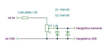

A clip LED-től egyelőre tekintsünk el. A hallható torzítás határán mekkora feszültség mérhető a 4 ohm hangszóró kapcsain?
Szerk.: így is megnézheted a cilppelést: Bővebben: Link Bővebben: Link

Próbálj hangkártya-szkóp és voltmérő segítségével mérni. Az általad mért 4A csúcsértéke 5,6A. Ezt egy szóló IC-is vígan túlteljesíti. Áramból és ellenállásból számított teljesítmény 64W. Ez sem tűnik reálisnak.
