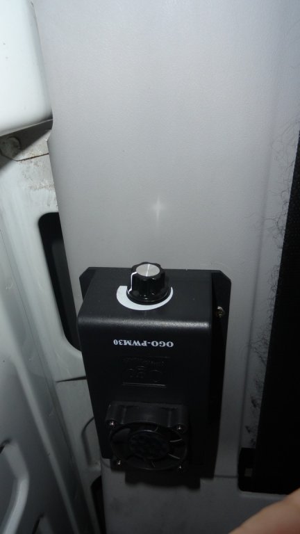

(#) zsolt00000 válasza patkolttojas hozzászólására (») Júl 9, 2012 /
Szia,
Nem tudom hogy szolitsalak , lehet kesobb elmondod . Szoval ma beszeltem a portugalokkal elmondtam mi a gond monddak kuldjek kepeket , kuldtem. MA mielot az utolso DC 2000 , eletemben fel fogom szereltetni elotte megcsinaljuk az altalad mondott gaz tesztett , fel is fogom venni es majd itt posztolom. kepekkel meg stb. Ma a portugalok azt mondtak a DC 2000 12-13A kell termeljen elegendo gazt. mondtam nekik ez nem igy van mert semi kulombseg a fogyasztasban. a Habzasa kapcsoaltban futottam par kort es a kovetkezoket mondtak ami logikus is, mert pont akkor tettem bele ujra KOH ot a tartajba es tapasztalat hianyaban ra is engedtem a teljestmenyt azzonal es alitolag nem vartam meg a kemiai reakciot es ezert habzott, NEM tudom, a lenyeg hogy azota nem habzik es minden ok, teker minket cella 12-13 A rel de az eredmeny 0, a Fiat ducato ma megtett kb 870 km az atlag fogyasztas 7.95 , ez vegyes volt autoplaya es foutak, klima nelkul 400 kg sulyyal 90-100/km/h sebbesegel, ez a 7.95 l/100 km nem egy nagy dolog , volt mar 6,7 is HHO nelkul es volt ennel tobb is. szoval ennyi. este ha megcsinaltam a probat jeltkezem es akkor elvalik hogy az 1.8 Zafira megkapja vagy nem. Emlitetema Portugaloknak a nagyobb cella igenyemet erol nem mondka meg semmit. szerintem vagy csere lesz vagy visszakuldom bukok penzt es van ertekeheto tapasztaltom ezzel a termekkel kapcsolatban. Nezelottem meg a netten , talan a Saska HHO meg szoba johet esetleg.

(#) zsolt00000 válasza superpotyi hozzászólására (») Júl 9, 2012 /
Szia,
Ma este megcsinaltuk a tesztett , 1,5l gaz szoritota ki a vizett kb 1.54-2 perc alatt , 50g KOH, 15 A,
A Citroen Jumpere es a Fiat Ducaton eddig 12 A ampernel tobbett nem engettem ra , mert mintha ennel az aram fogyasztasnal a Viz is jobban fogyott volna. de most akkor igy fogok jarni egy darabig es fiegyelem. Tobben mondtak hogy ezeknek a DC 2000 celaknak kicsi a hozama ez lehet hogy igy van ezert gondolkodom vissza cserlini oket es DC 3000 el helyetesiteni ami lehet 80% tud elegendo HHO termelni. De addig is a Zafira talan holnap kesz lesz es remelem az 1800cm3 re eleg a DC 2000 is. Dacia 1.5 DCI nel tobben nagyon jo eredmenyeket ertek el.
