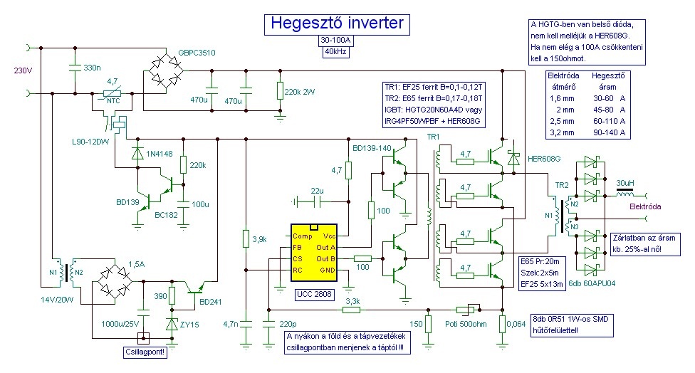

kaptam sok jó alkatrészt amiből lehetne építeni egy inverteres hegesztőt. Igazából a kihívás miatt szeretnék építeni ilyen nagy tápot. Ki is néztem egy rajzot. Ezt milyennek találjátok? A különbség nálam az lenne, hogy nem IGBT-t hanem Fet-et használnék (mert az van). A nagy trafó szekunder oldalán mekkora feszültség elfogadható? Azért kérdezem, mert az én nagy trafóm szalaggal van megtekerve és örülnék ha bele férne a szórásba és nem kellene át tekerni. A másik a védelem kérdése. Gondolom a legfontosabb a hővédelem és a túláram védelem. Erre milyen megoldást tudtok javasolni?
Remélem rajtam kívül más is válaszolni fog. Milyennek találom? Egyszerűnek és nagyszerűnek.

Nézz vissza pár oldalt.Én beleraktam egy pc táp dobozába.Ott le van írva a hővédelmet,hogy lehet meg oldani.Áramvédelem?Az nincs,mert itt áram szabályzás van,védelemnek be raksz egy kismegszakítót,bár semmit nem jelent a gép védelmében.Csináld meg.Ennél egyszerűbb gépet szerintem nem találsz,köszönhető,GeLee fórumtársnak.Fetek mehetnek bele,nekem 80KHz megy,E55 vason.65V kimenő fesz,100-110A.A 3,25 pálcát még el tudom gyalulni vele.

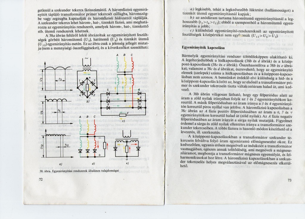

Egy kis adalék a 3fázisu egyenirányítóitokhoz. A hozzászólás módosítva: Szept 29, 2012

Dobd már fel a rajzot mert így nem tiszta hogy mit csinálsz.Én nem tudok olyan rajzról ahol az egyes lábra 330ohm megy.
Itt a rajz. Még régebben Erdgab tette fel, de nem igazán foglalkozott vele senki. Bővebben: Link

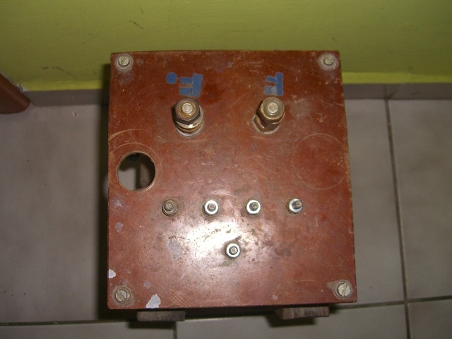

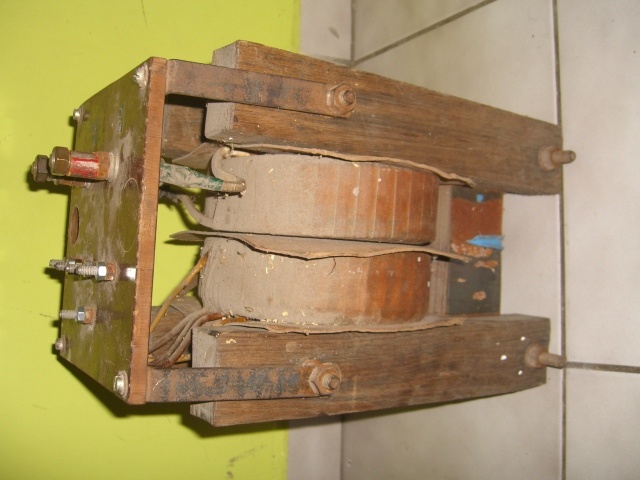

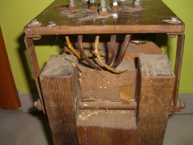

Egy kis segítség kellene. Kaptam ajándékba egy hegesztőtrafónak látszó tárgyat. Semmilyen kimenetre nincs ráírva hogy mit kell odakötni. Hová kell a 220, és hogy tudok erősséget váltani ? Köszi a segítséget.
Valóban egy hegesztőtrafónak néz ki.Szerintem a szekundere a 2 kivezetéses (M8 csavarok) tekercs.A primer kiméréséhez kellene műszer,a legnagyobb ellenállású kivezetés lesz a tekercs két vége s egyben a legkisebb fokozat.Ha a "logikát" követném akkor a 4 csavar egy sorban a fokozatok,alattuk az egyes a tekercs vége.Tehát a 230V AC az egyedüli csavarra és valamelyik fokozatra kötendő,az M8 csavarokra pedig a hegesztőkábelek.Tessék vigyázni,érintésvédelemre odafigyelni! Ajánlott egy zárt doboz építése és fokozatkapcsoló beszerelése,természetesen,szellőzőlyukakat lehet fúrni a dobozra.
Ritka a telepatikus kolléga,de ha vaki az majd válaszolni fog,hogy melyik kivezetést hova kösd.Na jó,a két vastagabb kivezetés a munkakábel,a vékonyabbak a tápfesz,erősséget meg a potival tudod szabályozni.

Nos elkészültek az új paneljaim Tubi kolléga tervei alapján.Egy pár apró változást eszközöltem,mivel nekem ksebb áram kell.A szabályzó potira 1 kilós ellenállást tettem kezdésnek.A freki beállításhoz 3.3 nano került a rajz alapján,mivel nekem 35 khz körül kéne menjen a gép.Az igbt-k 20n60a4d 2-2 darab oldalanként.Hfa diódákat vettem újakat.A kimenő diódákat kimértem nem zárlatosak.A graetz híd is jó.A főtrafót és a kimenő folytót egyenlőre nem háborgatom.A leválasztó trafót és az áramváltót ujratekertem.Ha sikerűlt bedobozolnom a cuccost ujra megpróbálom életre kelteni a kicsikét ![]()
Az a kapcsolási rajz amit ide tettél nem egyezik meg azzal a géppel amit én csináltam! A drossel nek a + ágban kell lennie, ha azt a vezérlést használod amit én terveztem! a kisegítő áram körök miatt! ARC-FORCE, HOTSTART, ANTISTCKING
Ez a kapcsolása!
