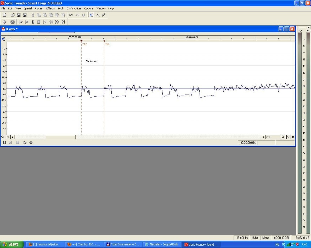

(#) Medve válasza tápláló hozzászólására (») Szept 28, 2012 /
Ha úgy gondolod, hogy százados stopperrel is tudnál mérni, akkor egy hangkártyás "szkóp" is alkalmas. Még a leggagyibb is ad 20usec-es mintavételt ad, és a rögzítési idővel sincs probléma, vagyis akár perces szünetek esetén is rá tudsz zoomolni a tüskére. Hm?
(#) tápláló válasza Medve hozzászólására (») Szept 28, 2012 /
Jól hangzik az ötleted,csak mond meg mi az a hangkártyás szkóp?Mert ilyennel még nem találkoztam.
Helyesbítek, nem szkóp, kell ide, hanem inkább egy közönséges hangrögzítő szoftver, amely ábrázolja is a hangot, a szkóphoz hasonlóan, a rögzítés után. Például a Sound Forge, de rengeteg hasonló van.
A hozzászólás módosítva: Szept 28, 2012
Hang rögzítő a PCmen is van,meg a telomon is.De kérdés,hogyan vegyem fel vele a PWM jelét?

(#) Medve válasza tápláló hozzászólására (») Szept 29, 2012 /
Nagyon egyszerű, egy söntön kell általvezetni a vízbontó áramát, és az azon eső feszültséget kell rátenni a "hangkártya" vonal bemenetének hideg és az egyik melegpontjára. Aztán lehet fejleszteni, csökkenteni a sönt értékét, hogy kevésbé avatkozzunk bele a folyamatba, a csökkenő feszt felerősíteni egy műveleti erősítővel, leválasztani galvanikusan, hogy védjük a drága PC-nket, lehet optocsatoló, négyszögjelről van szó (?) Mellékelten küldök egy lehetséges megoldást a "sönt" erősítőre, valamint egy példát egy hangkártyával rögzített impulzussorozatra, amit egy vezeték nélküli csengő produkált. Nekem elég régi gépem van, és 192kHz a mintavétel, 16biten 2 óráig, méregetni nem épp kényelmes, mert nem erre készült de ingyen van. Már ha PC-t vesz az ember.

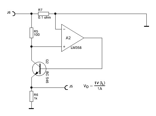

(#) tápláló hozzászólása Szept 29, 2012 /
Szevasztok!
Összehoztam egy garabonciát,ami a bontó tényleges áramfelvételi idejét hivatott mérni.Még nem tökéletes,de az irány jó-szerintem.Sasojjátok meg,mi a véleményetek?
