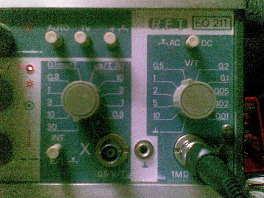

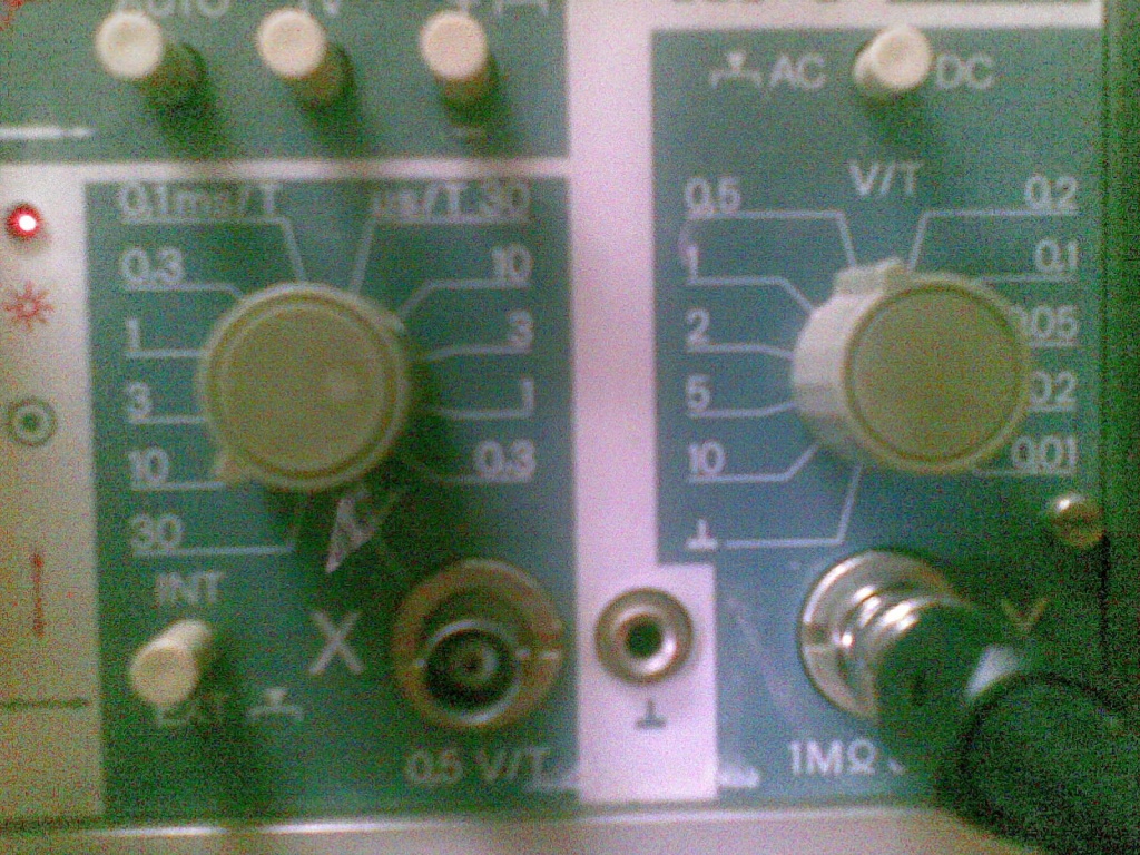

Szevasztok!
Van itt egy nem túl jó minőségű videó,meg egy fotó a szkópról.Nézzétek már meg,hogy mit tudtok kiolvasni belőle.
(#) erbe válasza tápláló hozzászólására (») Okt 1, 2012 /
Tedd a leghosszabb időre a szkópot és ne szinkronozd az indítást. Így talán több jel is ráfér a képernyőre. Ha mégse, vegyél komolyabb szkópot.
Egyébként megfelelő hosszúságú időállandóval rendelkező integrátorral tökéletesen össze lehet hasonlítani a jeled energiatartalmát egy etalon (referencia) értékkel.
(#) tápláló válasza erbe hozzászólására (») Okt 2, 2012 /
Ez a leghosszab idő,ezt csinálja.Az meg,hogy vegyek komolyabb szkópot,kútba esett.Ezt is úgy tudtam megvenni,hogy három hónapig a három fő étkezésből kettőt csináltam,heti 1 sör,és 15 db cigi helyett csak 5(bár ez is káros,mondják)A szinkronizálást (már ha van egyáltalán)hol tudom kikapcsolni?

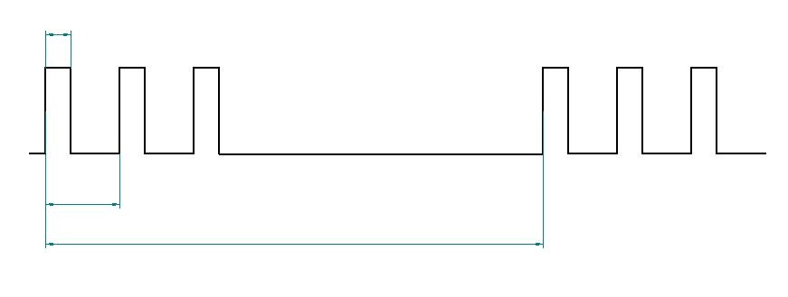

Számoljatok,és mentsetek meg a tébolytól.A következő történt:Nagy nehezen megmértem az impulzusok idejét.A továbbiakban emígyen elmélkedtem;mivel egy impulzus ideje 54ms ,az őt követő szünet ideje(amíg újabb impulzus megjelenik)246ms,tehát az össz idő 300ms.A minta vételezési idő(ez alatt termelt 500 ml gázt)49 mp.Ez alatt az idő alatt 21 impulzus volt,tehát az árammal terhelt idő a 49 mp alatt 21*54=1134ms=1.134sec.
Az MMW a következő képpen számolható:termelt gáz mennyiség ml-ben ,osztva az erre fordított idővel min.ban,ez osztva a Watt-al(U*I)ez 129.7W
Hogy mennyi jött ki,nem írom le,mert attól félek szétrobban a képernyő.Legyetek szivesek gondoljátok át az agyalgásom helyességét-vagy helytelenségét és számoljatok utána,mennyi az MMW.
A hozzászólás módosítva: Okt 3, 2012
(#) Medve válasza tápláló hozzászólására (») Okt 3, 2012 /
Ha 300 ms-onként van egy impulzus, akkor 49 mp alatt hogy érkezhetett 21 impulzus?
(#) Medve válasza Medve hozzászólására (») Okt 3, 2012 /
De egy rajz többet ér száz szónál, anno lerajzoltad a jelalakod, amit most megmértél. Méretezd be az alábbi ábrát nekünk.
(#) tápláló válasza Medve hozzászólására (») Okt 3, 2012 /
Bocsika és köszi'az észrevételt,valóban elnéztem a számlálót.A helyes eredmény 80impulzus 49(vagy 50)mp alatt.Ugye milyen jól jön az építő szándékú kritika?Mindjárt más a leányzó fekvése!
(#) pucuka válasza tápláló hozzászólására (») Okt 3, 2012 /
Ha szeretnéd, hogy segítsünk, kottázd be a Medve rajzát.

(#) erbe válasza tápláló hozzászólására (») Okt 3, 2012 /
Sajnos, a szkópodnak túl kicsi a legnagyobb ideje is. Amit látni, 30 ms. Alatta van Int-Ext átkapcsoló. Ez kapcsolja belső szinkronról külsőre. Sokra nem mész vele. Gyanítom, hogy jelenleg is külsőn van. Próbálkozz a hangkártyás szkóp megoldásokkal! Ott tetszőleges időkkel is lehet dolgozni. Végeredményben elindítasz egy hangfelvételt és a hullámalakot visszanézed.
Miért nem állítod az impulzusokat a 30 ms-on belülre?

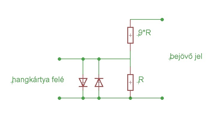

(#) konkav válasza tápláló hozzászólására (») Okt 4, 2012 /
szia.
én is használok ilyen "hangkártyás szkópot". tudtommal 0,7V még biztonságos, ezért én egy ilyet csináltam, mint a mellékelt képen.
(#) proba válasza tápláló hozzászólására (») Okt 4, 2012 /
A hangkártyás szkópnak is van hátulütője.Tetszőleges hosszú impulzusokat nem lehet vele vizsgálni a bemenő kondenzátor feltöltődése miatt.Csak a váltáskori tüsköket fogod látni.Egyébként 0,7V körül biztosan elvisel a bemenetén.Azzal kezdeném,a bontón keresnék olyan kimeneti test pontot, ami a számítógép testjével gond nélkül összeköthető.A bontó kimenetére tennék egy 47K ellenállást ,ezzel sorba egy 4,7k ellenállást a test felé.A 4,7K ellenállással párhuzamosan pedig két szembe fordított diódát.A diódákról már szerintem nyugodtan rávezetheted a jelet a hangkártyád bemenetére.
