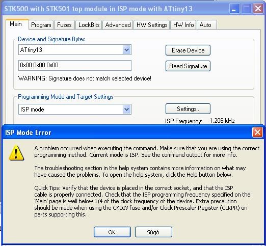

Építettem egy avrdopert, ami a kapcsolások közt van, és a vezérlő felprogramozásában szeretném a segítségeteket kérni. A hex beégetését avrdude val megcsináltam, vissza is olvastam, az rendben, de a fuse biteket nem tudom hogy kell a dude parancssorral belőni. A következőkre lenne szükségem: Külső kristály oszcillátor, SUT legmagasabb, BOD disabled. Ki tudna segìteni valaki ennek a szintaktikájával? Eddig ennyi van meg, ezzel égettem be a hex-t Avrdude -p m8 -c stk500v2 -P COM5 -U flash:w:avr_isp.hex Megpróbáltam így is éleszteni a szerkezetet, de a windows nem tudja felismerni az eszközt így nem erőltettem. Ez lehet a hiányzó fuse bitek miatt? Előre is köszi

Most, hogy már tudom a beállítandó értékeket, értelmet nyert az élesztési leírás csatolt képernyőfotójának alsó szegmense: Bővebben: Link Köszönöm neked is, és bocs a lámaságért, de épp csak elkezdtem foglalkozni a témával, még minden info új. Eddig csak egy ledvillogó hexet írtam bele egy attiny13-ba sikeresen ponyproggal, soros égetővel, de ott nem kellett FUSE biteket matatni a sikerhez. Közben megtaláltam az avrdude szintaktikát is: -U lfuse:w:0xff:m -U hfuse:w:0xd9:m Remélem, ezzel már sikerre viszem a dolgot, mert a mostani gépemen már nincs soros port, kénytelen leszek ezt az USB-s avrdopert működésre bírni.
